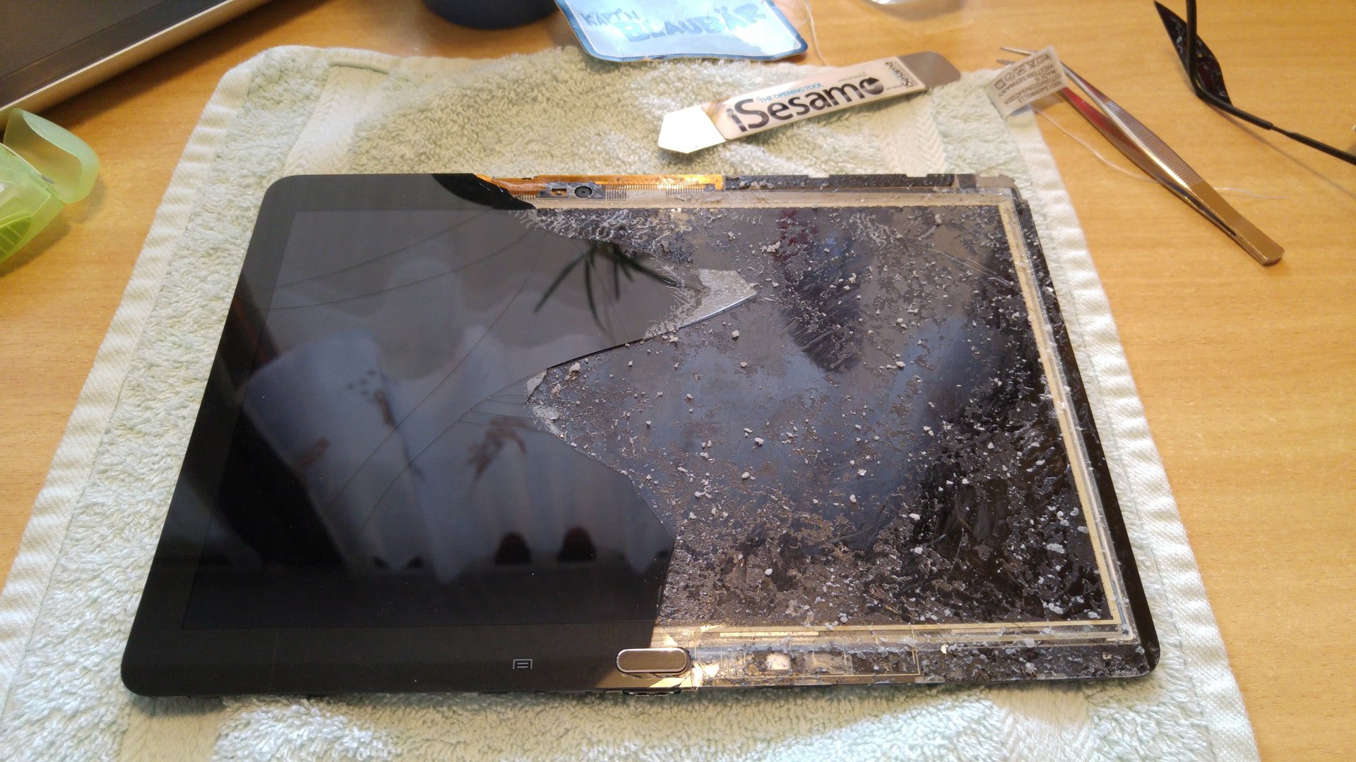

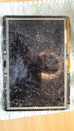

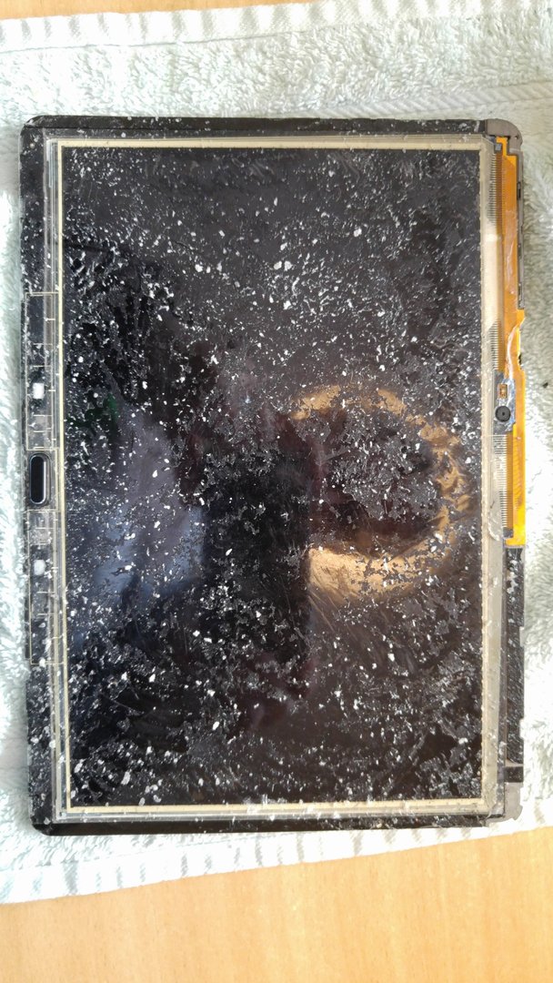

Ich wollte mal ausprobieren ob es möglich ist bei einem kaputten Glas nur den Digitizer zu tauschen.
Das Display ist vollverklebt, daher war mir klar das es sich schwierig gestalten würde.
Der Aufbau des Displays kommt einem jedoch entgegen. Es besteht aus einer Glasschicht

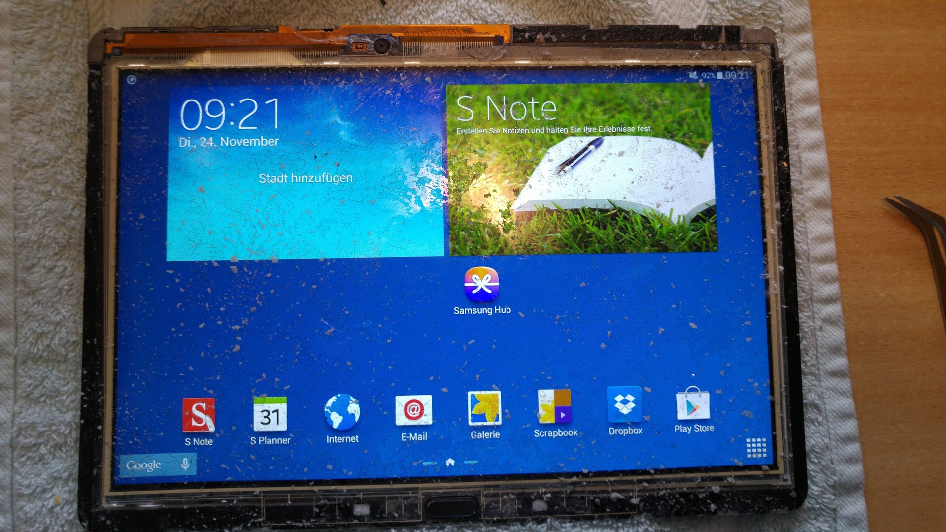

und einer Folie. Ich habe es so gemacht das ich erst mal nur das Glas entfernt habe, um das eigentliche Display zu schonen. Das hat auch wunderbar funktioniert.

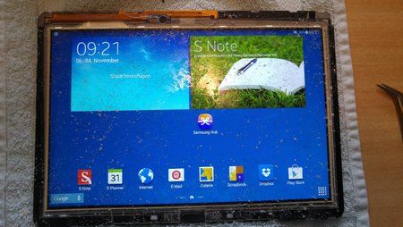

Nachdem das komplette Glas entfern war, aber die Folie noch angeschlossen, ließ sich das Tablet mit Stift einwandfrei bedienen. Ich hab dann zum Test ein neuen Digitizer angeschlossen. Alles funktioniert einwandfrei.
Ich warte jetzt noch auf einen Digitizer in der richtigen Farbe dieser war leider in weiß bestellt.
Wenn er da ist werde ich die Folie abziehen und dann sehen ob ich den neuen Digitizer ohne
Vollverklebung auf das Display bekomme.
Hat jemand auch schon mal Versuche unternommen und kann Tipps geben immer her damit.

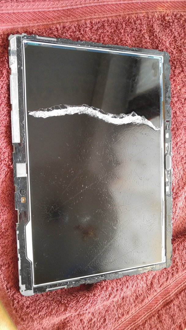

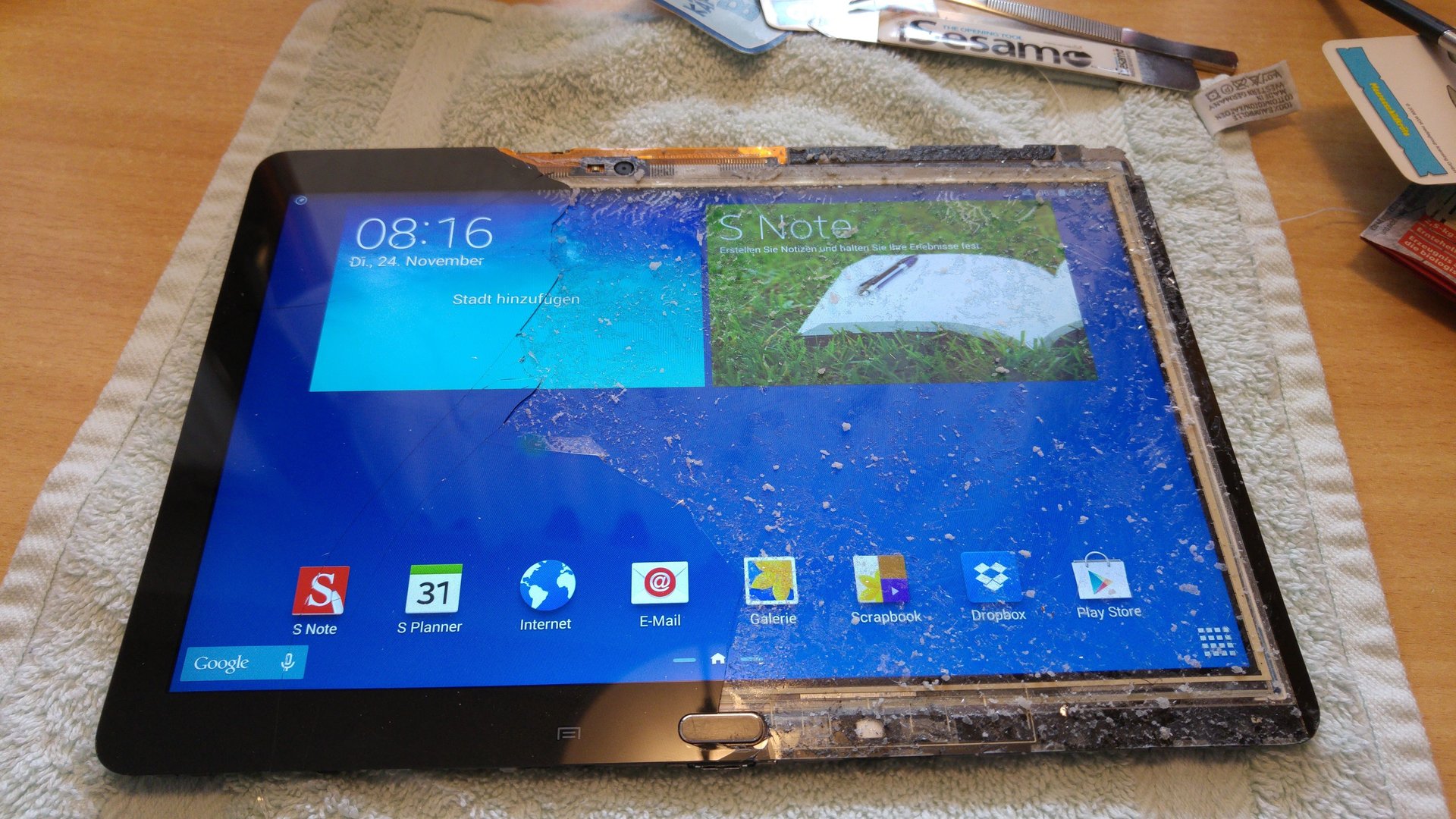

Kleines Update an die , die es Interessiert:
Ich hab mal teilweise die Folie angehoben die die Eingabe am Tablet registriert. Zwischen Folie und eigentlichem Display ist eine zähe Flüssigkeit.
Würde mich interessieren was das ist. Loca Kleber jedenfalls nicht.....

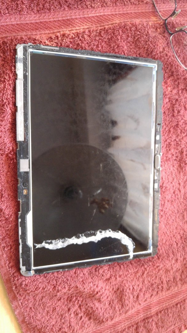

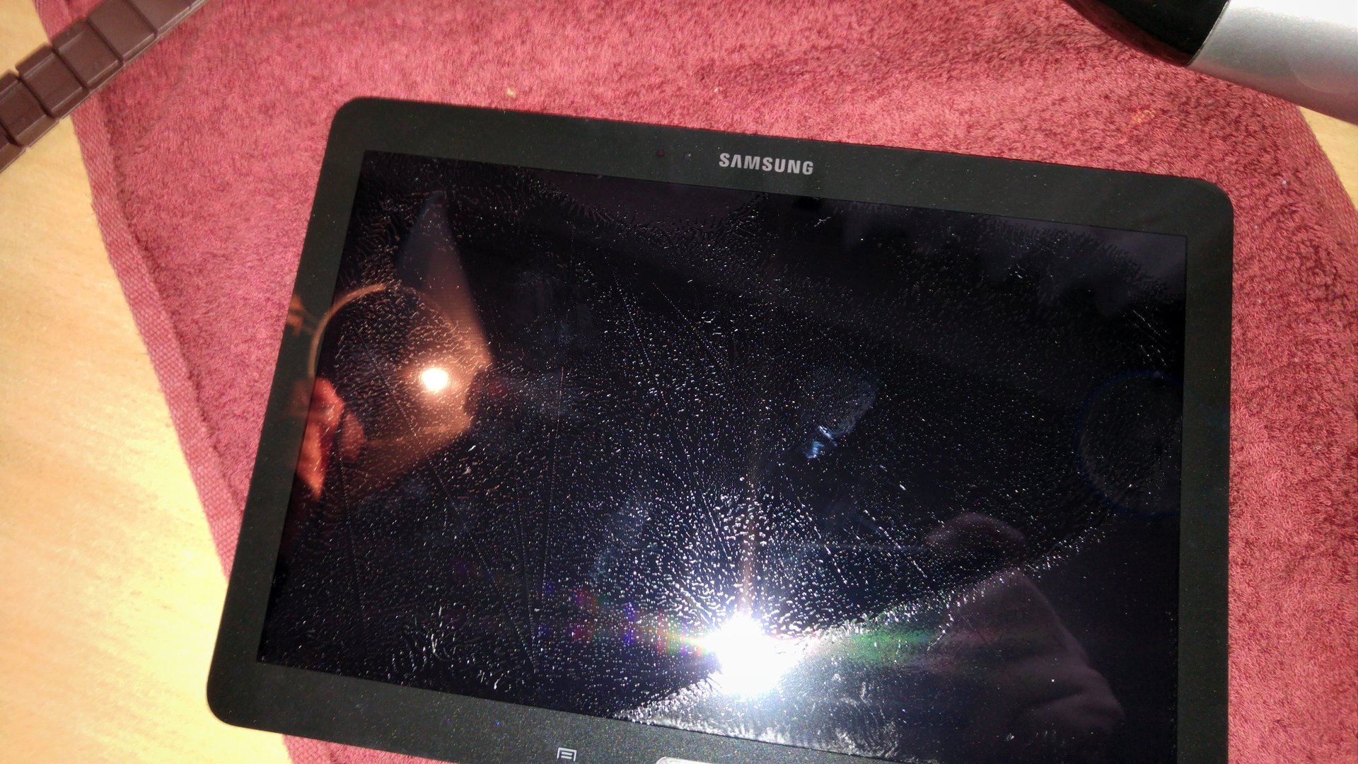

Hab nun endlich den Digitizer bekommen und heute die Folie abgezogen.
Hab dann den Digitizer versucht so auf das Display aufzubringen, was aber, wie auf dem Foto zu sehen, nicht geht.
Die Luftblasen sind einfach nicht weg zu bekommen.
Es hat sich dann raus gestellt das das Display doch mit UV Kleber verklebt ist.
Der lässt sich ganz leicht durch rubbeln mit dem Finger entfernen.
Hab dann testweise den Digitizer so auf das Display geklebt. Funktioniert alles einwandfrei.
Übt man aber stärker Druck auf das Display aus, sieht man das.
Hab mich daher entschlossen noch UV Kleber aufzubringen und den gleich bestellt.

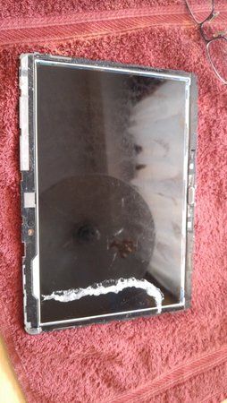

So die Reparatur ist abgeschlossen....leider nicht mit dem gewünschtem Erfolg
Ich habe den Display komplett ausgebaut da ich nicht wollte das Loca Kleber in das Gehäuse läuft.
War auch alles kein Problem. Auch die Verklebung hat ohne Probleme funktioniert.
Aber irgendwie ist wohl Kleber in das innere des Displays gelangt. Damit hätte ich nu nicht gerechnet.
Ergebnis sieht man auf dem Foto.....
