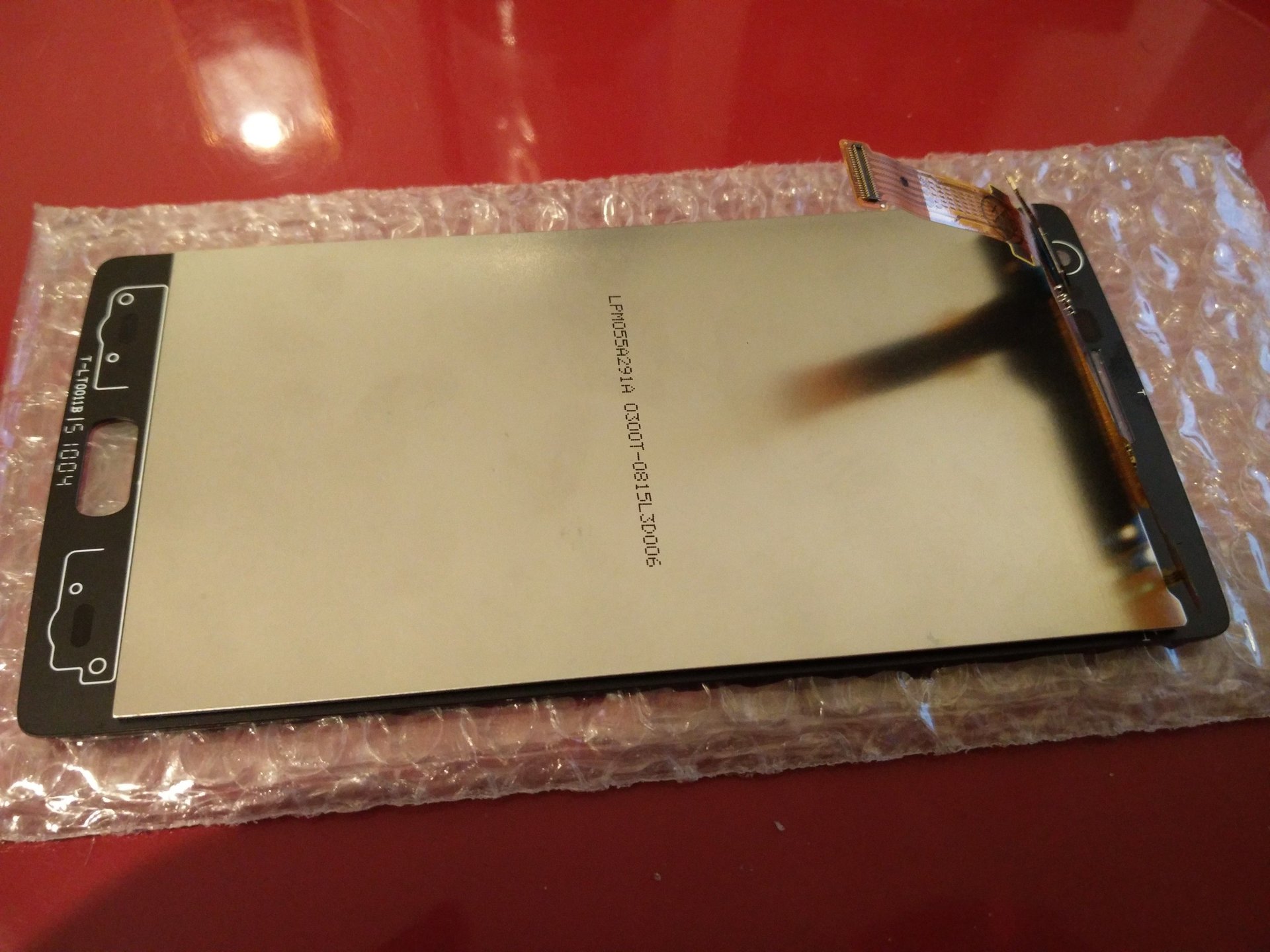

Vor dem Umbau schrecke ich momentan aber noch etwas zurück. Ich habe mir einige Youtube-Videos und die i-fix-it Anleitung angesehen, und zum Ablösen des alten Displays soll man ma Wärme einsetzen um die Klebeverbindung zwischen Glas und Midframe zu lösen. Aber ich frage mich:
Wie bekomme ich das neue Glas auf den Midframe? Ich hätte erwartet dass auf der Rückseite des neuen Glases an der Verbindungsstelle zum Midframe Klebeband mit Abdeckfolie aufgebracht wäre. Die ist aber blank (siehe Anhang) . Muss ich jetzt noch Kleber kaufen? Wenn ja was für welchen? Oder bleibt der alte Kleber beim Ablösen des alten Displays am Midframe und wird wiederverwendet?

Nimm Doppelseitiges Klebeband 1mm breit. Das passt beim Oneplus One ganz genau für die Ränder. Oben und unten einfach 2 oder 3 Streifen.
Die Originalen Kleber taugen meistens nicht. Ich kauf immer von 3m aber es mögen auch andere gut sein. den Kleber der drauf ist, also der alte kannst du lassen.
3M Doppelseitiges Klebeband 1mm x 1m Handy Smartphone Tablet Display Reparatur
Dass verwende ich.
