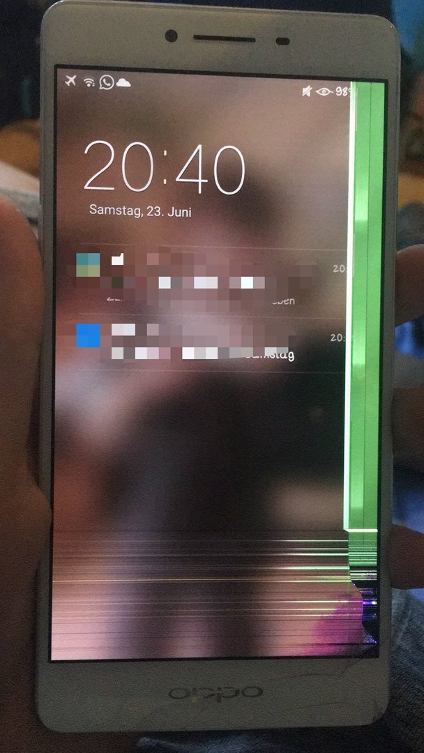

Hey,
meinem Bruder ist heute sein Oppo R7S heruntergefallen (ich kümmere mich jetzt darum weil er keine Zeit hat). Nun ja, das Display zeigt mehr oder weniger noch das Betriebssystem an, aber es reagiert leider überhaupt nicht mehr auf toucheingaben. Rechts ist ein kompletter Streifen, auf dem nichts mehr angezeigt wird und unten ist es so teils teils. Durch drücken an manchen Stellen verfärbt sich das Bild oder wird heller/dunkler. Nun ist die Frage, ob das ein loser Stecker ist oder ist eher das Display kaputt (was ich schätze). Bin auf eure Meinung gespannt :)
lg.
ps: die "Splitter" unten am Rand waren davor schon, durch den Stoß kamen keine neuen dazu!
update: heute früh waren überall auf dem Display jetzt lila Flecken.

Da ist das ganze Display hinüber
Das ist der Kleber zwischen Glas und Toucheinheit. Wenn der in Kontakt mit Luft kommt, wie eben bei Glasbruch, kann er teilweise oxidieren. Dadurch entstehen die lila Bereiche.
