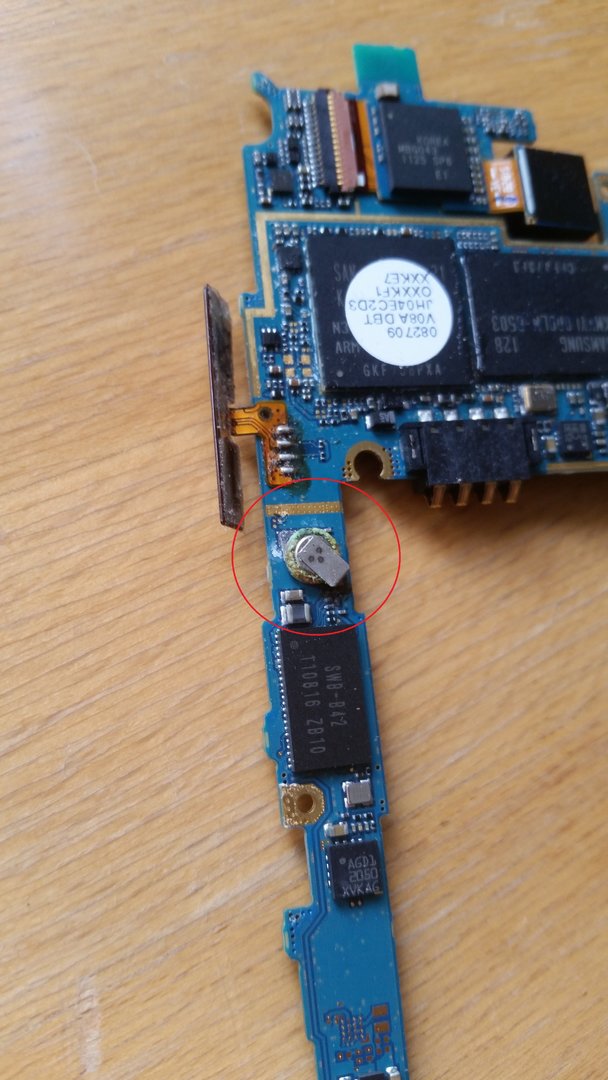

leider scheint das S2 meiner Mutter in irgendeiner Weise defekt zu sein. Es ging plötzlich die Zurück taste nicht mehr und als der Akku leer war ging es nicht mehr an. Anderer Akku und Netzbetrieb halfen auch nicht. Auch der Affengriff funktioniert nicht, keinerlei Reaktion. Der Indikator für Wasserschaden sieht noch einwandfrei aus (lila X).
Da Garantie vorbei ist hab ich es mal aufgeschraubt. Könnte die (korrodierte Batterie?) auf dem Bild das Problem sein?

Das ist die Batterie für den Pufferspeicher, also wenn der AKku entnommen wird oder so, eigentlich sollte das Gerät auch Starten wenn diese Defekt, eben mit falschem Datum und Uhrzeit.
Könnte aber auch an der Batteriesäure liegen. Also mal Batterie sauber machen und die Leiterplatte in diesen Bereich prüfen.
Leider war die Batterie fest verbunden und ich hab sie jetzt gewaltsam entfernt. Das Gerät startet trotzdem nicht.
Was kann ich als nächstes versuchen?
Da wird wohl nur der Abschied bleiben oder eine neue Platine zu besorgen.
