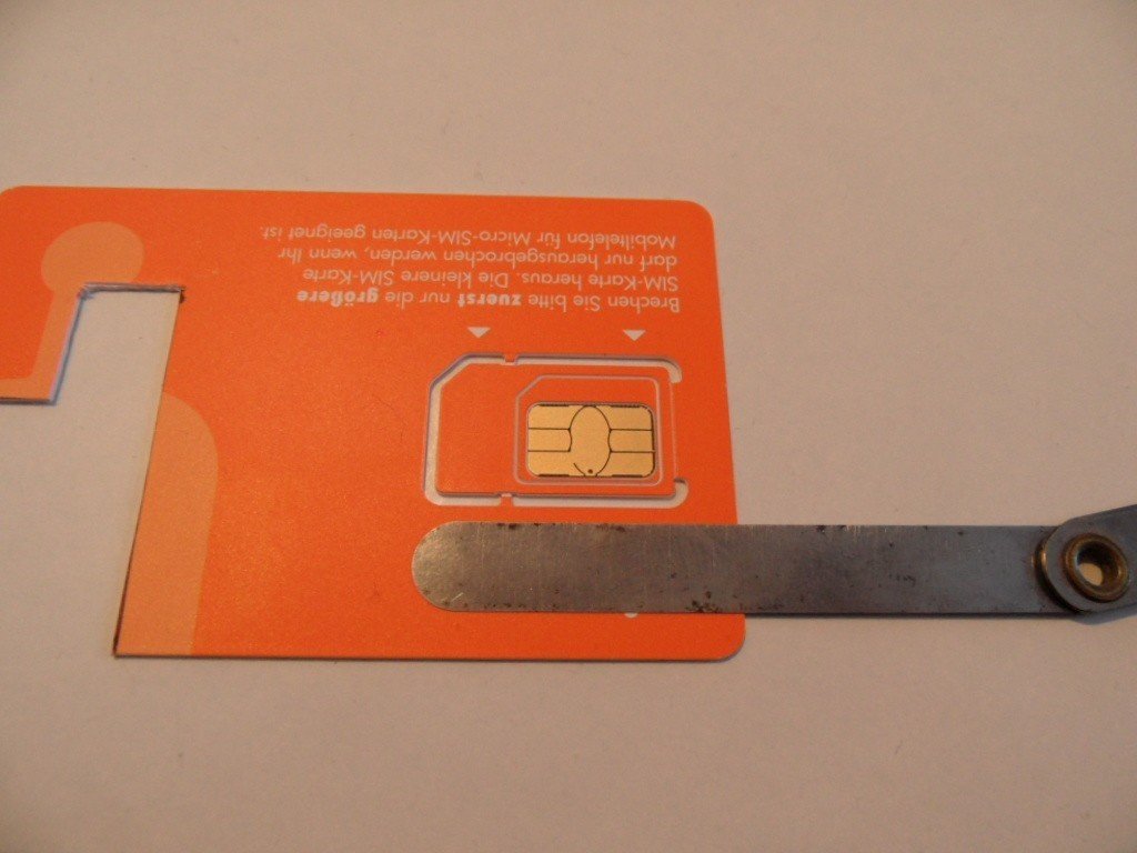

Verklemmte SIM-Karten entfernt man mit einer Fühlerlehre:
Die Meßblätter aus flexiblem Stahl sind genau so breit wie die Kontaktreihe auf der SIM-Karte. Man verwendet hier nur ein maximal 0,1mm dünnes.
Das Handy unbedingt ausschalten, den Akku möglichst entfernen, die verklemmte SIM-Karte wieder ganz einschieben und dann vorsichtig das Meßblatt einige mm bei der Kontaktreihe der SIM-Karte mit hineinschieben. Mit einer Stecknadel am Rand der SIM-Karte diese nun vorsichtig ohne Gewalt herausziehen.
Fühlerlehren gibt es im KFZ-Reparaturbedarf, im Baumarkt und im Versandhandel.
Viel Erfolg
