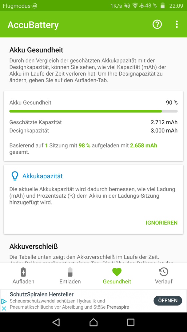

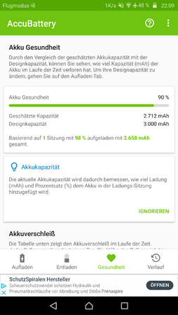

Hi ^^,
SELECT* schrieb:
Oder gibt es eine App für sowas?
Mit der App "AccuBattery" kann man die Gesundheit des Akkus messen. Dazu einfach die Batterie möglichst entladen und dann das Handy aufladen während die App läuft. Wenn der Akku komplett aufgeladen ist kann man im Reiter "Gesundheit" die ungefähre Akkugesundheit einsehen.
Reaktionen: Skyhigh und SELECT*

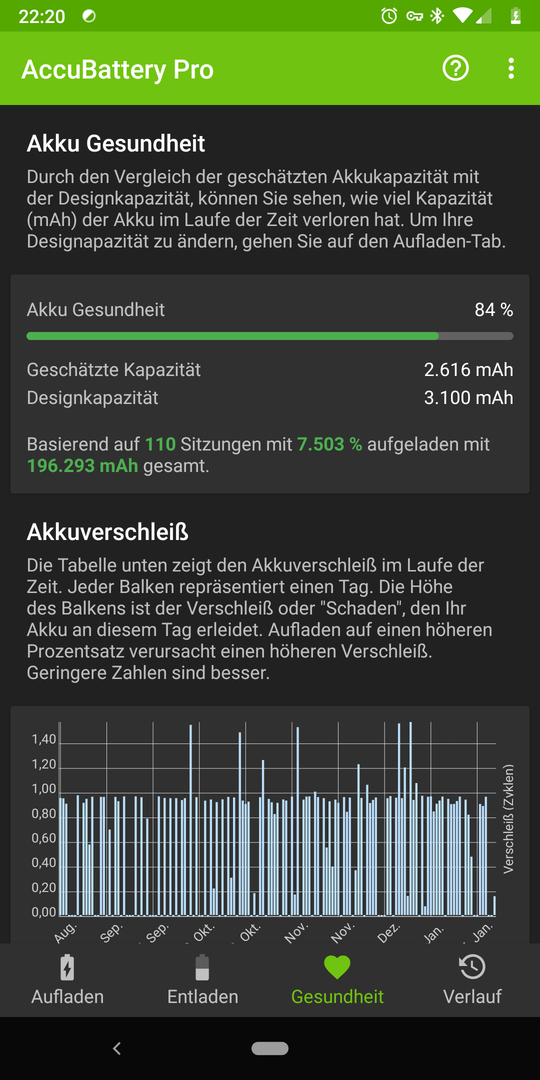

Kleine Ergänzung:
Mit mehr als einem einzigen Ladewert wird die Messung genauer:
Reaktionen: SELECT* und BlueZTriXx
Für einen Groben anhaltspunkt, welcher Akku nun besser in schuss ist, reicht es allerdings aus wenn man einmal auflädt :).
Reaktionen: SELECT* und Skyhigh
