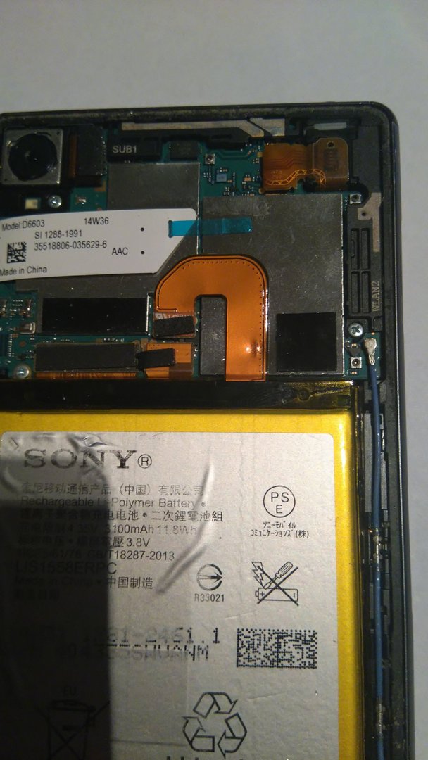

Hallo, hab vor 2 Tagen mein Z3 zerstört (im Suff ). Und zwar habe ich die Rückseite stark auf eine Kante gedrückt. Hab den Akkudeckel jetzt abgemacht (ging leichter als gedacht) Siehe angehängte Datei. Jetzt möchte ich wissen ob ich das selber reparieren kann. Möchte nicht an Sony schicken l, weil der Kundenservice sowas vom unfreundlich ist und eine Reparatur sicher extrem teuer ist.
Bitte um Hilfe :)

Auf dem Bild kann ich nicht viel erkennen, was dort beschädigt sein soll. Was willst du denn reparieren?

Tippe mal das eingedrückte Flex Kabel ???
Ich sehe das eingedrückte Flexkabel...Respekt, das war nicht gerade leicht zu "erreichen" :D
Nun, das wird eine oder mehrere Leiterbahnen durchtrennt haben - im harmlosesten Fall.
Im schlimmsten Fall hast Du Leiterbahnen kurzgeschlossen oder unter dem Flexband liegende Bauteile beschädigt.
Nun...ich befürchte mal eine sehr teure Reparatur :(
Markus
laut Schadensbild könnte es durch den bereits erwähnten Akkutausch tatsächlich getan sein. Vorrausgesetzt Platine/Bauteile unter der Schadenstelle des Flexkabels und Abschirmbleches sind unbeschädigt.
Viele Grüße
Andreas

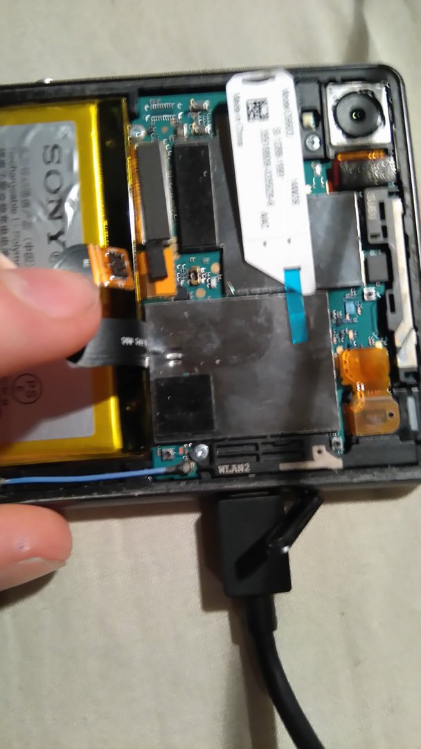

So erst mal danke für die Antworten :) Ja dieses silberne "Teil" unter dem Kabel ist auch eingedrückt, lohnt es sich da nur das Flexkabel zu bestellen oder ist es sowieso hoffnungslos? Möchte nicht mehr als 100€ ausgeben

Was würde das ca. kosten, wenn auch dieses silberne "Teil" darunter beschädigt ist?
Bitte und danke
Hoffe man kann es halbwegs auf dem Foto erkennen, das neue Handy bietet leider keine so gute Kamera ;)

Die Beschädigung/Verbiegung des Abschirmbleches selbst ist ja nicht so schlimm. Schlimm wäre, wenn auch die darunter liegenden Bauteile beschädigt wären. In einem solchen Fall ist mit hoher Wahrscheinlichkeit die Reparatur des Gerätes bei uns nicht mehr wirtschaftlich und ein Geräteneukauf sinnvoller.
