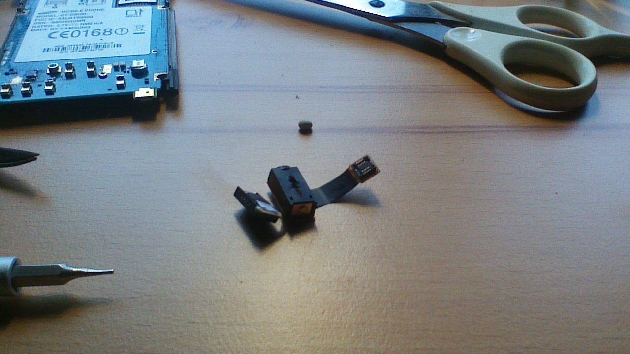

3. Ausbauen und Aufschneiden - Buchse auf der Oberseite aufschneiden (siehe Foto) -> mit dünnem Draht durch den Spalt gehen und die Verstopfung(in meinem Fall ein kleiner Stein) von hinten herausdrücken.
-> NUR IM NOTFALL. GROSSES RISIKO IRGENDETWAS KAPUTT ZU MACHEN
