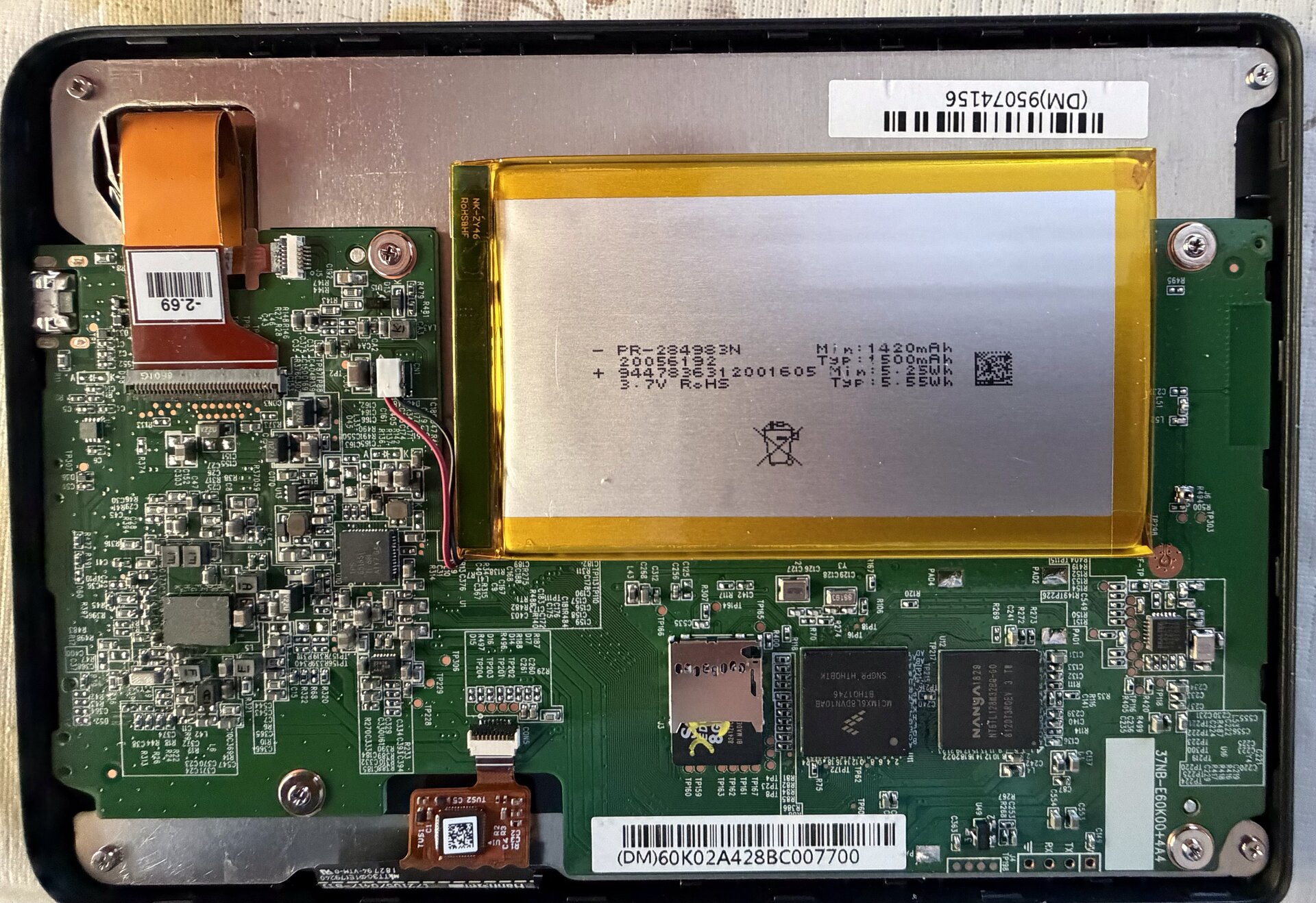

Der Ebook-Reader Tolino Shine läßt sich manchmal nicht laden oder einschalten, aber per Powerbank oder Apple-Netzteil wieder aktivieren. Diese Problemlösung ist im Internet schwer zu finden, deshalb hier kurz zusammengefaßt.
Wenn der Tolino länger entladen ist und nur noch das durchgestrichene Akku-Symbol anzeigt und sich mit dem Original-Netzteil nicht mehr laden und nicht mehr einschalten läßt läßt kann die fehlerhafte Stromversorgung umgangen werden indem zunächst ein Apple-Netzteil verwendet wird. Anscheinend kommuniziert Apple anders mit dem Tolino als übliche Ladegeräte. Das funktioniert hier auch mit einer Powerbank. Wenn es funktioniert wird das Laden durch die LED im Tolino angezeigt und der Bildschirm springt von Fehlermodus wieder auf normal. Ab dann funktioniert es auch mit dem üblichen Ladegerät wieder.
Jemand im Internet berichtete, er habe es auch mit einem Samsung-Netzteil geschafft. Das hat hier leider nicht geklappt.

Es gab/gibt bei alten Tablets das Problem das diese erstmal wieder zu ca. 20-30% oder mehr wiederaufgeladen werden müssen bevor sich diese wieder einschalten lassen.
Reaktionen: omah
Mein Tolino Vision 6 hatte ich über mehrere Wochen nicht betrieben. So war der Akku tiefentladen. Mit den bisherigen Möglichkeiten des Aufladenden am PC und am No-Name USB Ladegerät ließ sich der Reader nicht aufladen. Auch ein mehrere Stunden dauernder Anschluss war nicht erfolgreich.
Erst mit einem Original Apple Ladegerät ließ sich der Reader aufladen. Jetzt lässt sich der Reader im Betrieb nur noch damit aufladen. Am PC und am einfachen Ladegerät leuchtet am Reader das Ladesymbol auf, aber es wird auch nach Stunden nicht mehr geladen. Durch die Tiefentladung hat sich in der Elektronik oder am Akku etwas verändert.
Testweise wurde ein Original Samsung Ladegerät angeschlossen. Auch damit funktioniert die Aufladung.
Fazit: nach der Tiefentladung des Akkus am Tolino Vision 6 lässt sich der Reader nur mit Originalladegeräten von Apple oder Samsung aufladen. Vielleicht sind auch moderne Schnellladegeräte geeignet. Darüber verfüge ich leider nicht.
Reaktionen: omah
Neuen Akku gibts bei Ali für ca. 12€ mit Versand und sind sehr leicht zu tauschen, hatte grad einen Tolino Shine in Behandlung.
Reaktionen: omah
Mit einer Powerbank hat es mehrfach geklappt. Am USB Anschluß vom PC laden soll auch gehen. Ich habe den Tolino nun verkauft und nehme ein Tablet statt dessen, es ist da angenehmer mit der Onleihe.
