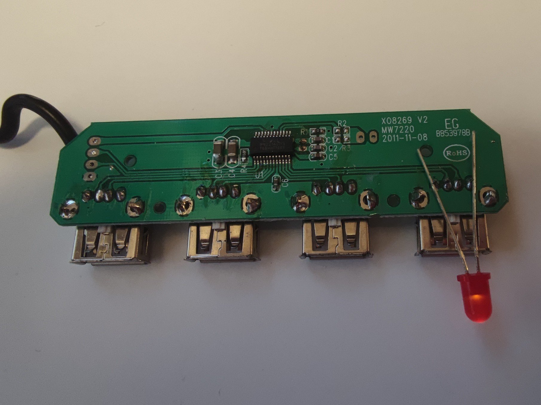

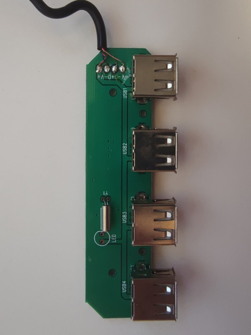

Hallo zusammen, ich habe ein USB-Hub der schon seit einiger Zeit Aussetzer hatte und jetzt garnicht mehr funktioniert. Angeschlossene Geräte funktionieren nicht und werden nicht vom PC erkannt. Ich habe den Hub auseinandergebaut. So wie es scheint, kommt an den Ports auch überall Strom an (Pin 1/V+ und Pin 4/V-) - vgl. LED im Bild anbei. Weiß jemand, wie ich die Pins 2 und 3 austesten könnte und was ich noch machen könnte, um die Fehlerursache zu finden?
Freue mich auf eure Rückmeldungen. Viele Grüße und Danke vorab.

Edit: Am Kabel kann es nicht liegen, ich habe gerade probehalberweise ein neues drangelötet.
