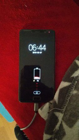

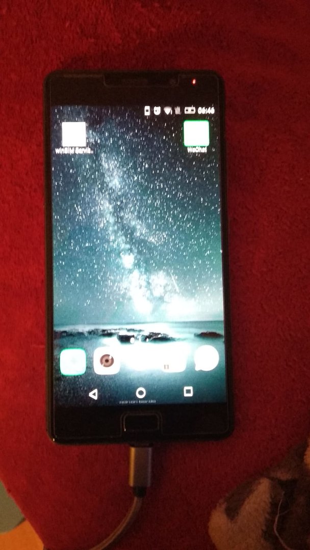

It' aliiive!!!!
Heute morgen liess es sich starten... Akkukapazität war wohl auf Null?! Ich werde heute Abend erstmal in Ruhe alle Bilder sichern...

Ah, Gratuliere, sehr gut :)
Ja, alles sichern bevor es weg ist :D
Schätze es ist nicht viel passiert in den paar Sekunden, dann kannst du ja noch das Phone ein paar Tage/Woche in einem Luftdichten Reisbeutel legen. Nur zur Sicherheit :)
