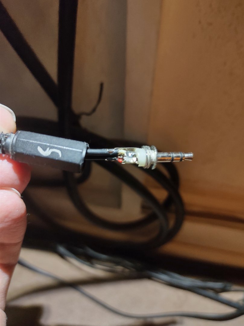

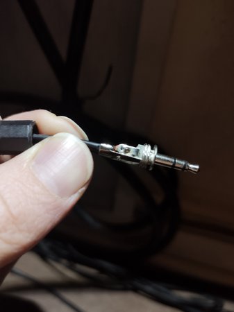

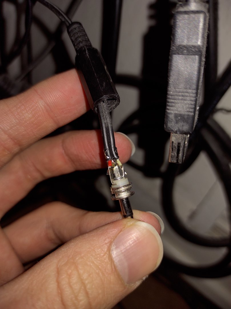

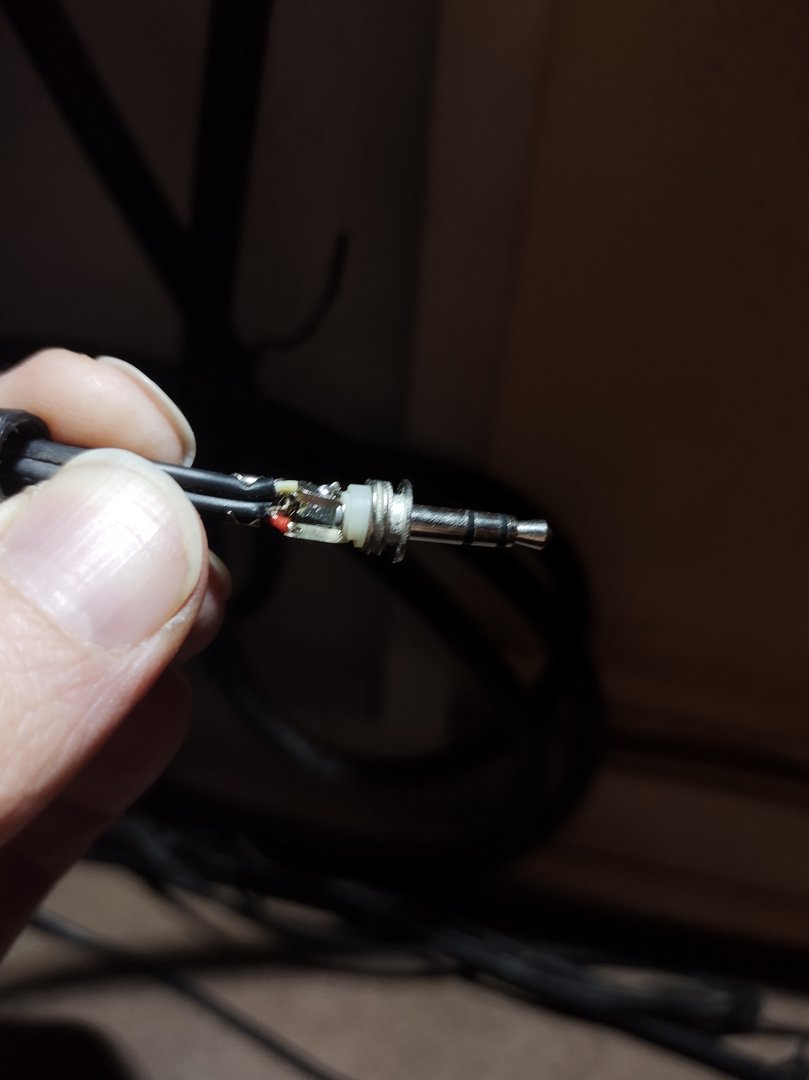

Mal ein Beispiel wie, dass so aussehen kann wenns (mal) gut wird.
Reaktionen: Bruno1872 und HerrDoctorPhone

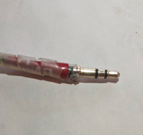

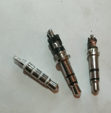

Danke für die Hinweise. Ich habe es erstmal provisorisch gelöst und einen anderen originalen 3,5 mm 3poligen Klinkenstecker
recycelt. Das Anlöten ging einigermaßen gut und die Earbuds funkionieren auch damit. Wird nicht lange halten nur als Übergangslösung.
Stimmt bei der Bauform mit den Lötösen, darf man nicht zulange "rumlöten" sonst schmilzt der weisse Kunststoff und das Mittelstück
ist dann drehbar, was Mist ist.
Scheinbar aus deutscher Fertigung sind diese auch:
KLS 40 SCHWARZ - Klinkenstecker, Vertikal, 3.5 mm, 3 Pole, Lumberg Connect GmbH
z.B. hier erhältlich https://www.distrelec.de/de/klinken...umberg-connect-gmbh-kls-40-schwarz/p/30068493
KLS 44 ist in Metallausführung, beide mit Lötfahnen, sowie die früher immer waren.
Ein 10 Pack, werde ich mir holen, wo weiß ich noch nicht genau, Versand ist woanders auch teuer.

Anstatt da ne gedrillte Kunststofflitze da drum zu machen, würde ich einen dicken Schrumpfschlauch da drum machen, auch etwas länger, als Knickschutz (Evtl. oben 2 nehmen)
