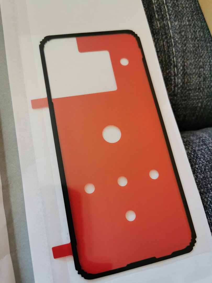

Oh man, die haben mir wieder genau den geschickt, der auch schon bei dem Akku selbst dabei war. 🙄 Obwohl es ein anderer Anbieter ist. Weicht vom Aussehen her stark von der Beschreibung hier ab.
Na ja, egal. Jetzt ist der Klebestreifen nun mal da, also versuche ich damit mein Glück. Was genau soll ich denn nun am besten vormärmen mit dem Föhn?

So, Akkudeckel ist drauf. Ich muss mich übrigens korrigieren. Es war nicht der gleiche Kleber, wie von dem anderen Anbieter, es sah nur durch die rote Trägerfolie genauso aus.
Der neue Kleber sieht ganz anders aus, wenn man die Folie abgezogen hat (grau statt schwarz). Er ist auch passgenauer zugeschnitten, als der vorherige. Außerdem hat der Kleber drei Trägerfolien statt zwei. So kann man den Kleber viel besser am Akkudeckel andrücken, bevor man die letzte Folie abzieht.
Ich bin gespannt, ob das Ganze nun besser hält...
