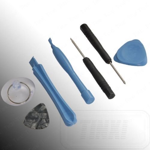

Bei meinerm alten Austauschdisplay (HTC) war so was dabei:
Handy Reparatur Schraubendreher Öffnung Werkzeug Set | eBay (Bild 1)
Das ist keinen cent wert. Wenn die Schrauben etwas zu fest sind drehen die gleich leer durch.

Obwohl ich dazu sagen muss das die Plastikblättchen und die blauen Plastikwerkzeuge ideal sind um Kontakte zu lösen.
