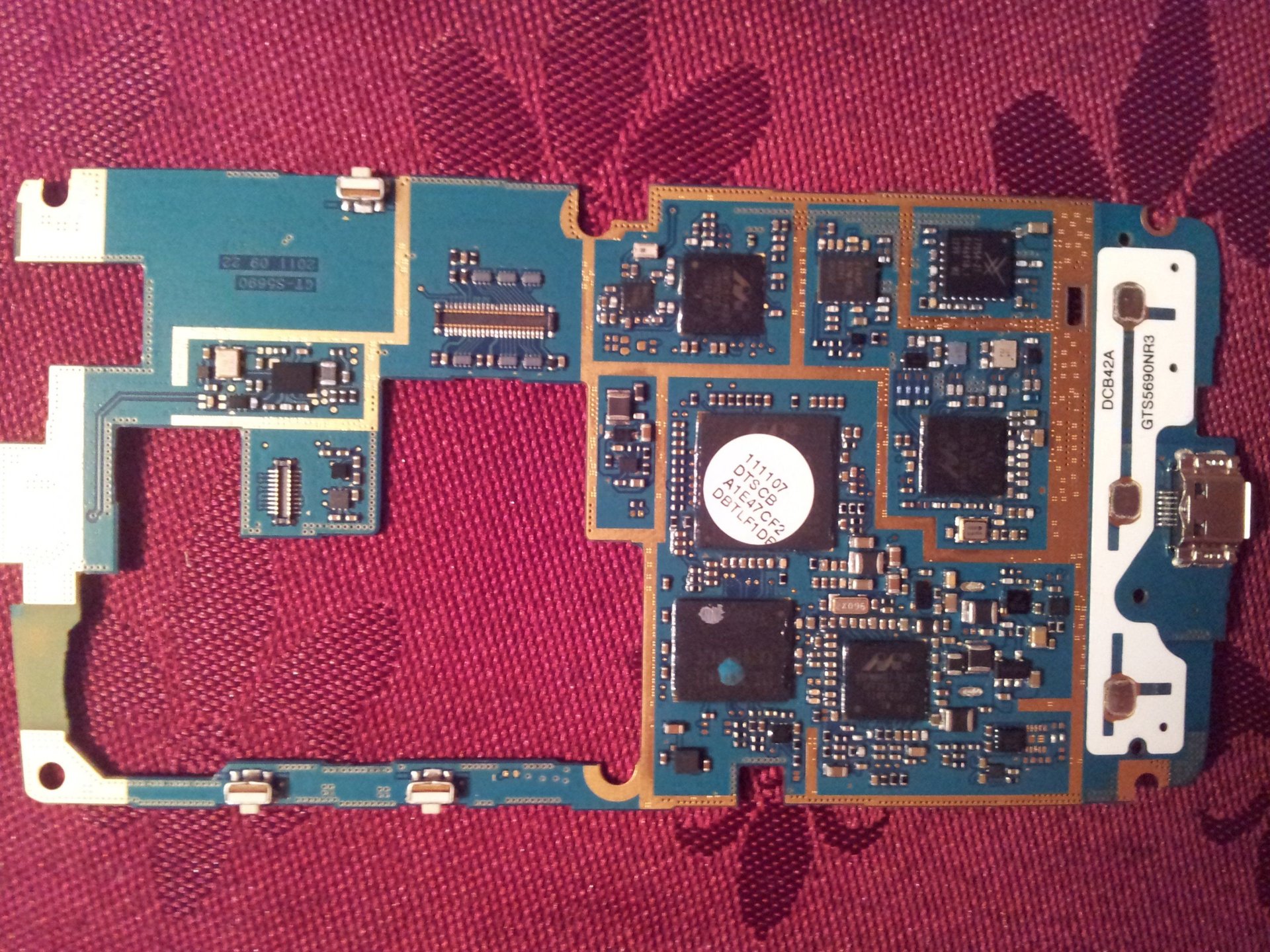

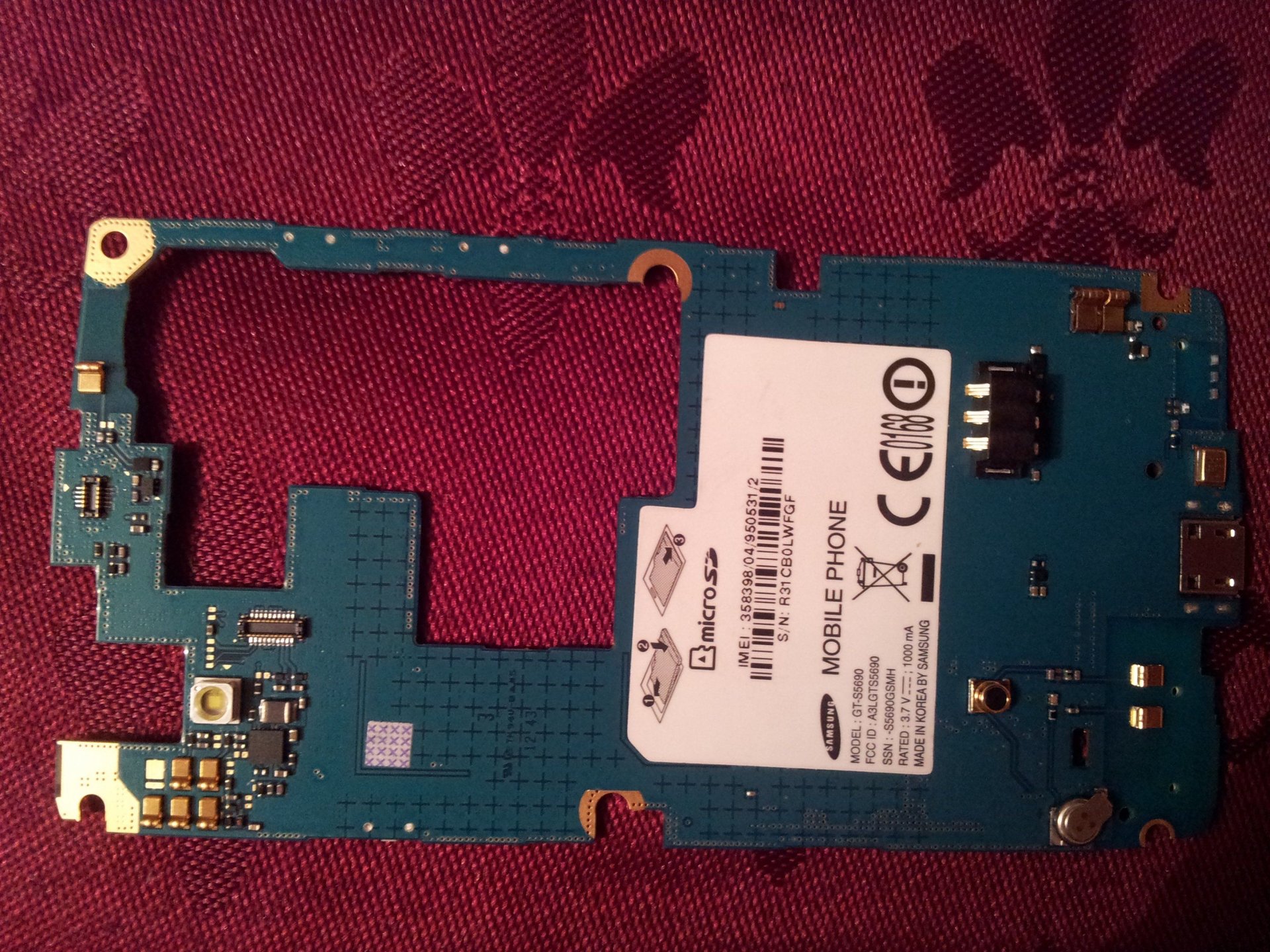

Grüß Euch!
Bei einem XCover, dass ich derzeit aus Reparatur- und Neugierzwecken bearbeite, habe ich folgendes Problem: Netzteil anstecken - es passiert nichts. Akku wird nicht geladen.
Ich habe die Platine ausgebaut, mal ein bisschen nachgemessen und den Stecker ausgeschlossen. Dahinter liegt Spannung an, abhängig davon, ab das Netzteil angesteckt ist oder nicht. Der Akku ist in Ordnung, wurde in einem baugleichen Gerät gestestet. Auch die Anschlusspunkte des Akkus im Telefon sind in Ordnung - stecke ich den Akku an und messe hinter den Akkupins, liegt dort die Akkuspannung an.
Wo kann nun zwischen MicroUSB-Anschluss und dem Akku der Fehler liegen? Ich vermute, dass es irgendwo einen Balancer oder Spannungsregler oder etwas derartiges gibt, aber wo? Bild von der Platine angehängt..
Mir ist schon klar, dass ich da wahrscheinlich dann nicht mehr viel machen kann, aber ich sehe auf der Platine nicht mal den Stromverlauf. Das ärgert mich - bei meinem Auto lässt sich jedes Relais noch nachlöten.
Vielleicht hat von euch schon mal jemand ein bisschen geschnüffelt und ist elektrotechnisch ein bisschen fitter als ich. Bin für jeden Tipp dankbar!
So long,
Max
