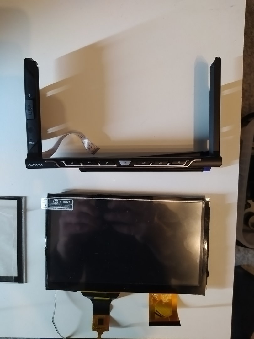

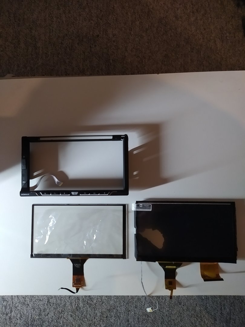

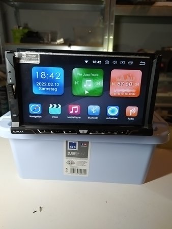

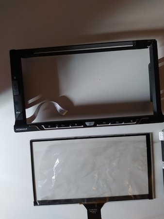

Kurz zu meinem Touch Panel wechsel am Xomax Autoradio XM-2DA9605
-ein Panel in 6,95" Zoll (164x93mm) habe ich nicht gefunden und deshalb ein 7" Zoll (164x99mm) gekauft,
durch das 6mm höhere neue Panel kann ich DvD nicht mehr nutzen und muss den Rahmen des Radios bearbeiten...
da Zeit grade knapp ist bei mir,habe ich mal schnell ein paar Fotos gemacht und grob montiert...funktioniert alles...
als nächstes werde ich dann den Rahmen schick machen/bearbeiten,eine Blende oben einkleben,Display ausrichten und fixieren/klebepunkte setzen....soll ja anständig aussehen und halten...
auf den Bildern zu sehen sind...die Panel,das linke ist das kleinere alte,der Rahmen und schnell montiert und Radio hochgefahren...
schönes WE gruss Björn

:1f44d::1f44b:
Super :)
