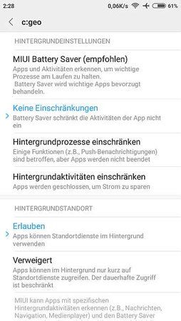

Für Miui fallen mir da die Akku-/Energiesparoptionen ein, s. screenshot. Ich weiß allerdings nicht, ob es bei deinem Fon/OS irgendwo etwas ähnliches gibt.Zugriff im Hintergrund auf die Standortdienste muß man für manche Apps bei Bedarf explizit erlauben.

Wie geschrieben, bei mir läuft als MIui als Betriebssystem, keine Ahnung, ob es das überhaupt gibt bei deinem Fon. Wenn du verrätst, welches genau es ist und welche Androidversion da läuft, weiß aber vielleicht wer anders, ob es dort ähnlich geartete Energiesparoptionen gibt ;)
