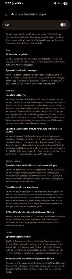

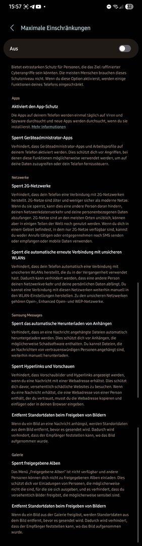

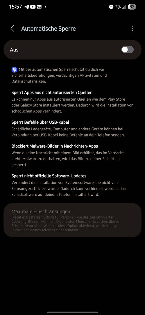

Ich glaub es gab mal eine Sicherheitseinstellung bei Samsung, die dazu führte, dass WhatsApp empfangene Medien als BIN Datei angezeigt hat obwohl sie richtig im Speicher waren.
Einstellungen - Sicherheit und Datenschutz - Automatische Sperre.
Sowas gibt's bei Xiaomi vielleicht auch?
