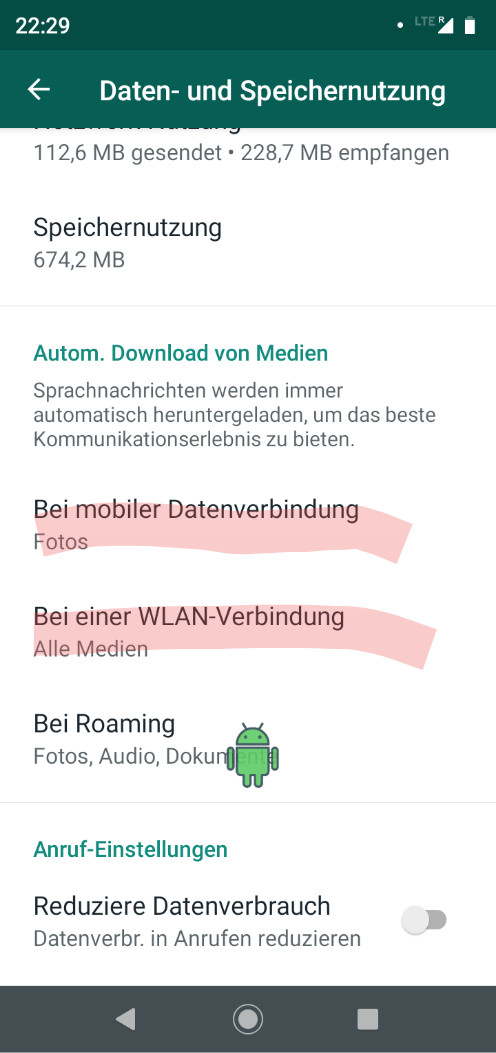

Wie hast du denn die Einstellung in der App gesetzt?:
Alles angeklickt, daran kann es auch nicht liegen ☹️

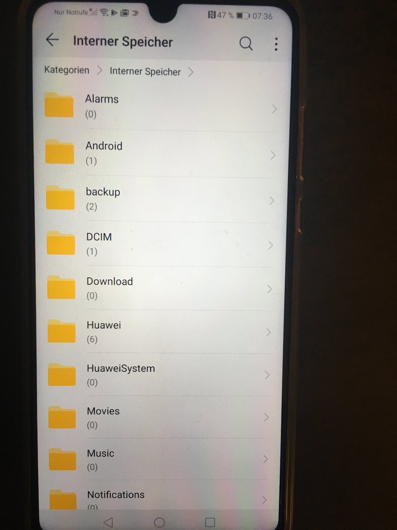

@BOotnoOB da steht nichts mit WhatsApp
Ich denke, weiter unten auch nicht, oder??

@BOotnoOB Wenn ich es oben eingebe habe ich einen Ordner WhatsApp gefunden, mit ein paar Fotos drin. Bin aber momentan noch 24 Std gesperrt, versuche es dann direkt mal
Und ich benutze momentan das alte Handy und hab ein Foto von dem Huawei gemacht, deshalb kein Screenshot
Du kannst den Screen auf dem Foto auch noch weiter nach unten ziehen. Da kommt noch mehr... Ist alphabetisch geordnet.

Diesen Ordner einfach löschen. Das war es. Drauftippen, gedrückt halten und dann ist er markiert und kann gelöscht werden.
@BOotnoOB Weiter unten stand nichts, nur über die Suchfunktion.
