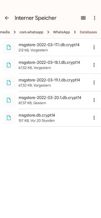

An bei ein Screenshot aus dem WhasApp Database Verzeichnis, dort gibt es 2 x msgstor...crypt14 Dateien, ist das normal?
Vieleicht funktioniert alles wieder, wenn ich die kleine mit 212 KB lösche, müßte ich vielleicht sonst noch Vorbereitungen machen, damit WhatsApp die wahre Datenbank verknüpft.
Ja, das ist normal. WA speichert insgesamt die Backups der letzten 7 Tage. Die Dateien mit Datum im Namen, sind die vorherigen Backups und die Datei ohne Namen ist vom aktuellen Tag.

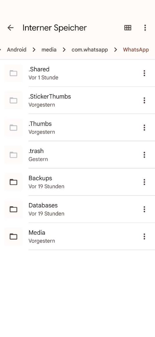

/Interner Speicher/Android/media/com.whatsapp
Tut mir leid, ich war den ganzen Tag unterwegs.

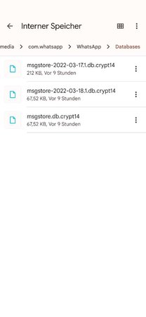

Und in den >Databases sind nur z.B. 212 KB drin?
Wo sind die ganzen daten der vergangenen 4 Jahre?
@Michi19
Das sind neu erstellte Backups.
Wo ist deine Sicherung?
Ich kann mir nicht vorstellen, wo die sind. Vermutlich habe ich beim manuellen "Backup" bereits diese Magerversionen sichergestellt.
