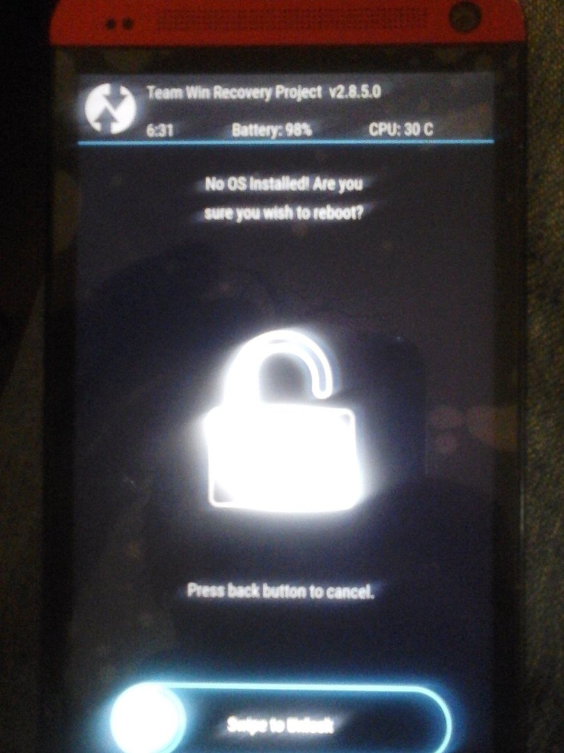

so alles erledigt aber keine Rom drauf hat einer eine Orginale und wie bekomme ich sie drauf xD
Das Backup beinhaltet doch die originale ROM :)
Habe alles so gemacht auch mit dem Resorts oder wie das heißt wenn ich dann nach dann m wiederherstellen restart machen will steht da No OS installed
was genau hast du jetzt gemacht? Also du hast das Backup "7.19.401.2" auf dein Handy gepusht. Und dann?
Was meinst du mit Resorts?
Gruß ferchi
Das Backup "backup123" im Recovery unter "Restore" wiederherstellen das meine ich xD

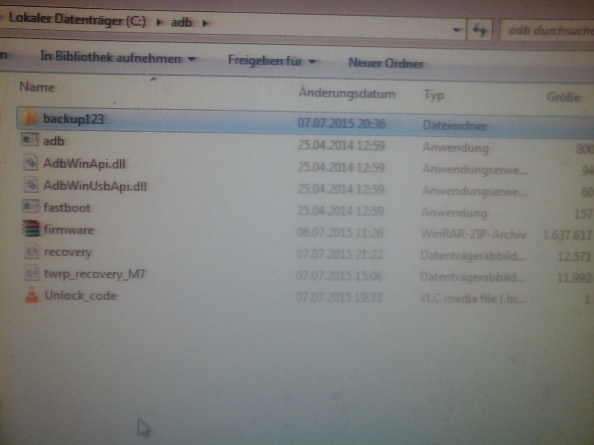

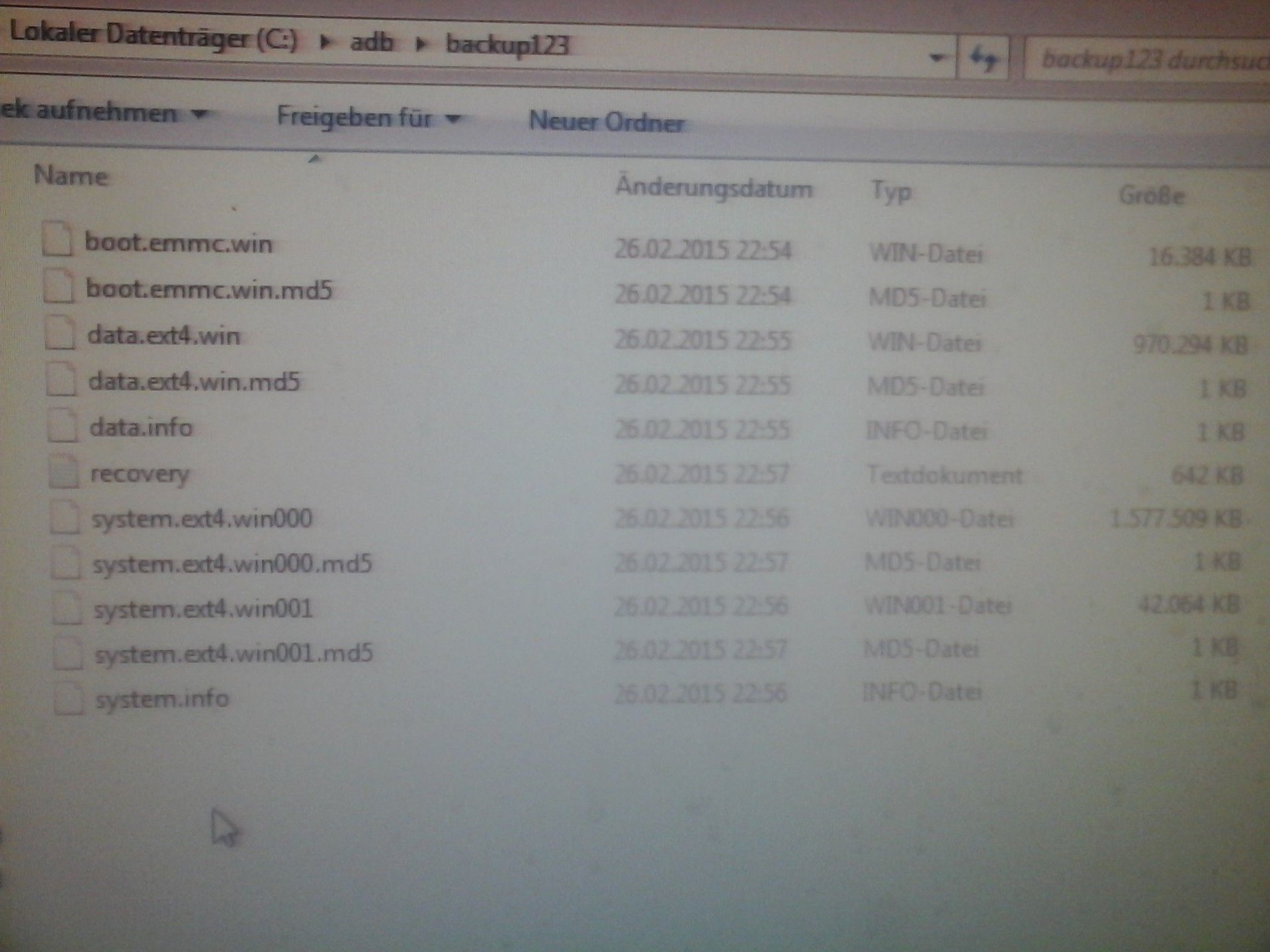

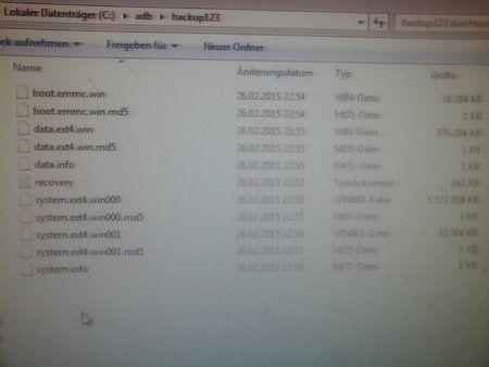

aber ne andere sache in deinem backup ist keine recovery.img drin sondern nur eine recovery.txt
Das Nandroid-Backup enthält auch kein Recovery.
Du hast das Backup aber entpackt und nur den entpackten Ordner gepusht oder? Mach vllt mal einen Screenshot von deinem adb-Ordner und dem backup123 Ordner auf dem Handy oder auf dem Pc. Irgendwas hast du da falsch gemacht.
Gruß ferchi
habe ich hoch geladen
und das steht nach dem backup

ich kann jetzt keinen Fehler sehen. Wenn du das Backup richtig gepusht hast, sollte es eigentlich keine Probleme geben.
Vllt. versuchst du doch nochmal die 7.19.401.2er RUU. Diesmal aber nicht mit der standart fastboot.exe sondern mit dieser hier: fastboot.exe.
Die soll für große Dateien besser funktionieren.
Gruß ferchi
