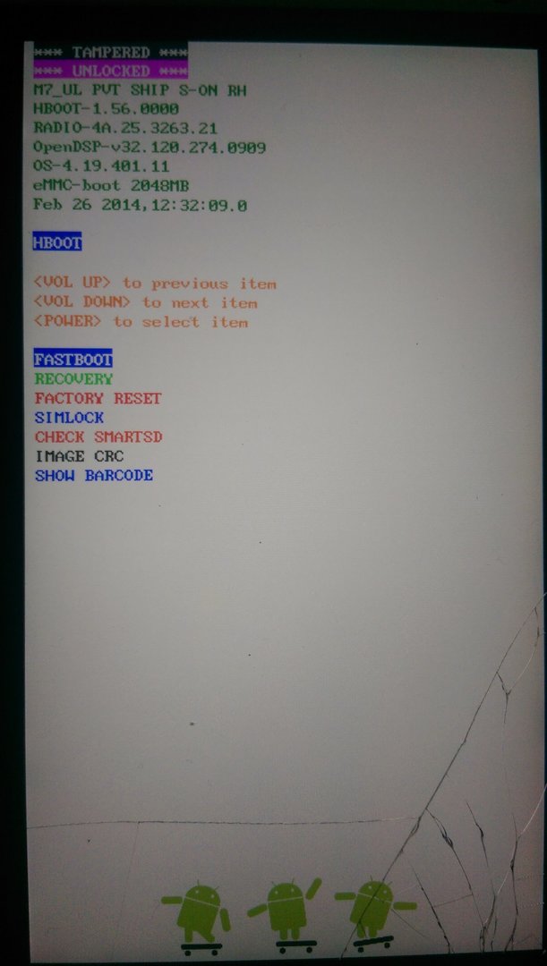

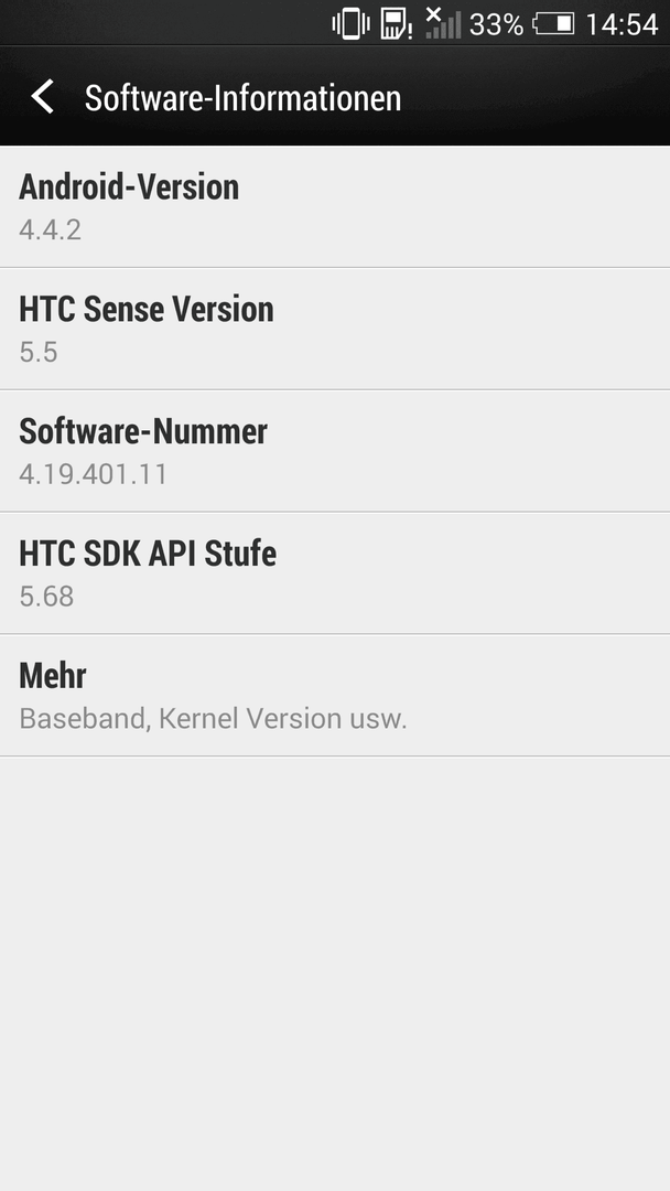

Guten Tag,
ich weiß das hier ähnliche Themen bereits des öfteren besprochen wurden, aber ich bin leider trotzdem noch nicht zu meinem gewünschten erfolg gekommen.
Ich habe vor einiger Zeit mein HTC One M7 gerootet und den CWM aufgespielt.
Leider habe ich damals vergessen, mir ein Backup zu erstellen.
Nun würde ich gerne eine StockRom aufspielen, um zum Beispiel die OTA Updates wieder installieren zu können.
Könnte mir jemand dafür eine Anleitung zukommen lassen?
Vielen Dank im Voraus
Mit freundlichen Grüßen
Im Anhang habe ich noch Bilder von meinem derzeitigen Softwarestand beigefügt.

Wenn du nur CWM aufgespielt hast, dann genügt es, das Stock Recovery wieder aufs Gerät zu spielen und du kanns OTA´s empfangen. Wenn du viel am ursprünglichen Rom verändert hast und das Ganze streikt, dann kannst du zunächst per TWRP 2.6.3.3 dieses Originalrom drüberflashen und danach das Recovery.
Alternativ kannst du, wenn irgendetwas nicht richtig läuft, auch deine Daten auf dem PC sichern und den Bootloader sperren. Danach diese RUU vom PC aus installieren, läuft wie ein Setup ab.
