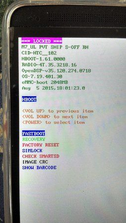

Kommst du noch in den Bootloader? Kannst du mal nen Photo von machen?
Hast du schon mal per adb / fastboot an Deinem Handy was gemacht?

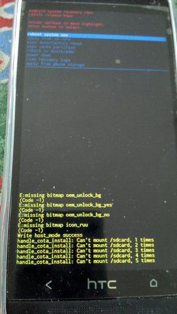

Danke erst Mal. Ich komme in den Bootloader (Bild 1) und ich hab auch aus dem Recovery ein Foto gemacht, wo man unten den Download- bzw. Installationsverlauf sehen kann.
Mit adb / fastboot hab ich noch nicht gearbeitet, hab nur drüber gelesen. Eric 071.jpg Eric 073.jpg

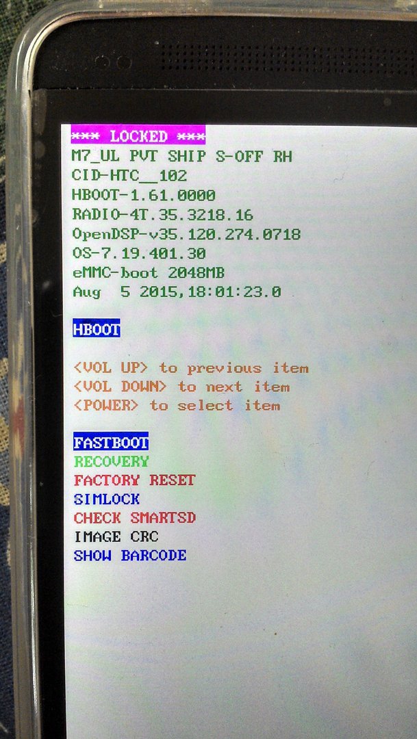

Bootloader unlocked? Irgend eine sonstige Meldung (tampered oder so?)
Bist du noch S-ON, oder hast Du das Handy auch S-Off gesetzt?
Unsicher? Mach nochmal nen Photo vom Bootloader ...
