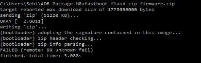

Kann mir jemand helfen? Wenn ich versuche eine Firmware zu flashen kommt diese Meldung:

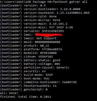

fastboot getvar all:
Ich hoffe mir kann jemand helfen...

Hallo sebi1989,
diese Fehlermeldung erscheint weil dein Bootloader wahrscheinlich noch offen ist. Aber du brauchst auch garkeine firmware flashen.
Hol dir einfach dieses Backup: https://mega.nz/#!z0An2Rga!lOkOf6Tn6Or-dr_CIeebvndZ-66d1LCmqTGoajCRzIs und stell es über das TWRP-Recovery wiederher.
Das bedeutet: Backup entpacken und den Ordner umbenennen in "backup123". In diesem Ordner sollten sich keine weiteren Unterordner befinden! Nurnoch die Backupdateien. Diesen Ordner dann auf den internen Speicher unter "TWRP/BACKUPS/Seriennummer_deines_Gerätes/backup123" ablegen.
Ist das geschafft kannst du das Backup über TWRP unter "Restore" wiederherstellen.
Du hast übrigens kein M8s sondern ein "normales" M8. Deswegen hab ich den Präfix wieder entfernt.
Gruß ferchi
