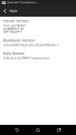

hallo leute,
ich hab mich irgendwie verrant
folgendes , ich hab mir n m8 gekauft mit tmob101
vor ner woche gabs da ja son verkurckstes upodate von ner telekom :thumbup::thumbup::thumbup:
naja dachte ich ach gibt doch n haufen anleitungen fasht du dir n coustem rom... wie schwer kann das schon sein:confused2:
hab ich mich also belesen so die ein oder andere aneitung und dachte naja mit diesem hasoon2000 kann das ja nicht so schwer sein ... mein erster gedanke war: besorg die root rechte.
(ich wollte die alte dot view app 2.28.... löschen und die neue 3.38... aus m store laden ( die is bei tmob wohl ne systemapp)
naja also hab ich laut hasoon den bootloader entspert twrp draufgeflascht
und supersu installiert.....
funzt auch alles soweit aber nach neustart is die halt wieder da
hinterher hab ich dann gelesen das es bei gebrandetn geräten nicht möglich ist mit root rechten systemapps zu löschen..
blöd natürlich....
noch blöder ... ich hab vom recovery kein backup gemacht( ich weiß nich mal wie das geht)
so das zur vorgeschichte
Ich würde gern weider zu stock und abwarten bis t-mobile n update bringt welches die probleme behebt ....
mein problem : die meisten anleitungen richten sich an leute die irgendwie n coustem rom haben oder so und es gibt so viele verschiedene anleitungen das ich einfach nicht durchsteige, ich hoffe ihr könnt mir helfen
ich hab hier auch noch ein paar für euch vielleicht nützliche bilder
ich entschuldige mich auch falls das irgendwo schon steh dann hab ichs trotz sufu nicht gefunden
mein plan war mir n stock recovery mit x.xx.111.x zu ziehen aber wie flashe ich das ? also so schritt für schritt? überall steht immer nur : ''...und dann recovery fashen ...'' oder muss ich erst ein stock rom flaschen und dann die dazu frimwaretechnisch passende recovery oder wie ? :confused2::confused2:
oder gibts ne voll einfach lösung die mir bloß nicht in den sinn will?
wie gesagt ich steh völlig auf m schlauch vielleicht kann mir von euch jemand helfen
ps falls ich noch n bild vom fasboot braucht sagt mir bitte wie ich das mache oder nur abfotografieren?
ach ja und es ist natürich s-on
