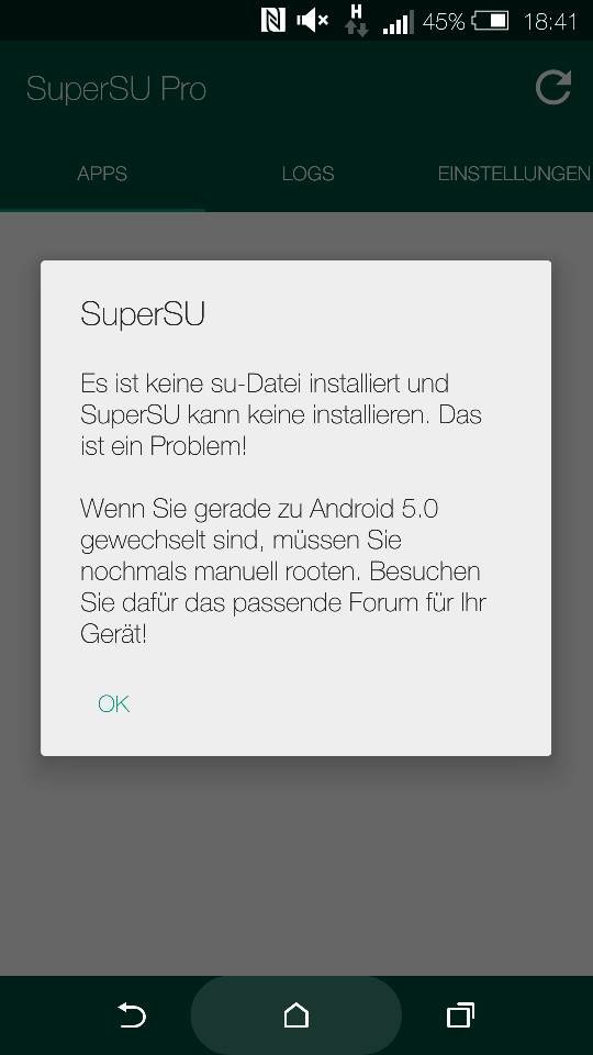

Habe den Umstieg mithilfe der RUU endlich geschafft. Nach der Installation von SuperSU allerdings folgende Fehlermeldung:
Was ist das denn nun schon wieder? Wie soll ich mein Handy denn nochmal rooten?
Ganz einfach:
SuperSU Download
Download von der 2.46.zip. Das ist die Binary. Per Recovery flashen und dann hast Root Rechte :thumbup:
