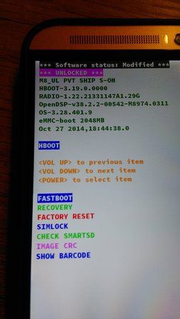

genau das selbe problem hab ich auch nur das mein Root noch schlimmer misglückt ist könntet ihr mir evtl auch weiter helfen? ich hoffe das bild hilft weiter
Wenn dein Gerät am PC angeschlossen ist ins cmd ;)

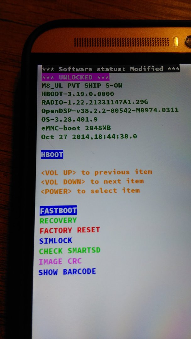

Ist dein Gerät im Fastboot modus???
Gerät komplett ausschalten. Danach die leiser Taste (die nach unten) drücken und Zeitgleich Power ON. Dann solltest du den Bildschirm sehen wie bei Shauni im Post abgebildet ist. Da gehst du dann mit den Lauter/ Leiser Taste auf Fastboot und bestätigst mit der Power Taste. Es sollte dann Fastboot USB im Display stehen.
