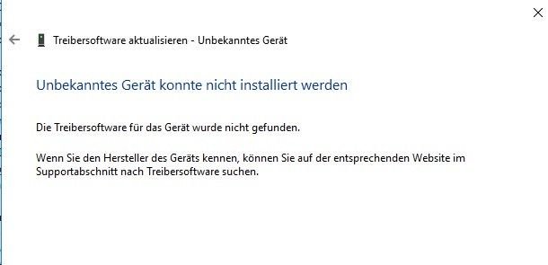

ich bin jetzt auch kurz vorm Verzweifeln. Also ich hatte schon viele Smartphones in der Hand aber keines hat mir soviel Kopfschmerzen bereitet. Bekomme einfach dieses Teil nicht mit dem PC verbunden.
Hier die Fehlermleldung wenn ich versuche den Treiber automatisch zu installieren.
Habe auch oben dem Link gefolgt und die Treiber auf der Webseite geladen, geht leider auch nicht.
Das ist ein bekannter Fehler von Windows 10. Mit der automatischen Treibersuche wird das nicht funktionieren. Darum sollst du den Treiber ja manuelll installieren. Wir das geht, steht z.B. ein Beitrag über deinem.

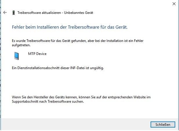

Hab ich schon versucht, bringt dann ne Fehlermeldung das es nicht geht.
Oben war ja ein Link zu Treiber die hab ich für mein Gerät runtergeladen wenn ich ihm nun den Pfad gebe wo sie sind kommt automatisch die Fehlermeldung wie auf dem Bild unten zu erkennen.
EDIT: Habs jetzt richtig gelesen und problem behoben. Vielen Dank JUHUUUUU

Du sollst auch keinen Pfad angeben. Versuche mal exakt den Weg der Anleitung:
Da das Problem ja nicht nur die Wikos betrifft, habe ich die Anleitung ausgegliedert. Ihr findet sie jetzt hier: MTP-Verbindung unter Windows 10 reparieren
hatte es nicht richtig gelesen so funktioniert jetzt alles. Vielen Dank nochmal :)
