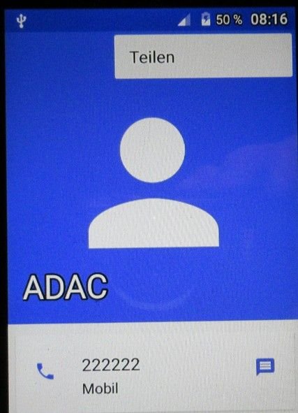

[doublepost=1486625315][/doublepost]OK hier dann der screenshot wie gewünscht.

Die Idee mit dem Screenshot war klasse, aber leider kann ich die Bilder dann nicht mehr runterladen, da auch meine USB verbindung als Mediengerät mangels Gerätetreiber nicht mehr funktioniert. Nur laden und als Kamera funktioniert aber seltsamerweise.

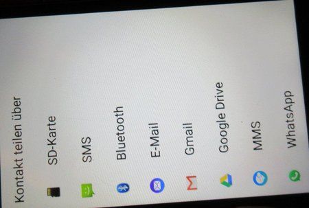

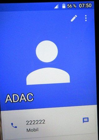

Wenn ich auf die von Dir markierten Punkte tippe erscheint nur ein Teilen fenster und dort eine auswahl an möglichkeiten, aber nicht zu den favoriten hinzufügen. Hier die nicht so professionellen Screenshots. Und danke das Du mir Helfen willst!!

Du scheinst den fehler gefunden zu haben, die meisten Kontakte sind auf der SIM Karte gespeichert, habe es gerade mal probiert, und bei denen im Telefonspeicher erscheint das Sternchen. Wie bekomme ich jetzt noch die Kontakte von der SIM in den Telefonspeicher?? Im vorraus vielen Dank für Deine Hilfe, Gruß MM
Solche Fragen stelle ich ja nicht zum Spaß ;). Da die SIM-Karte nur eine begrenzte Speichermenge pro Kontakt zulässt, kommt es leider immer wieder zu Einschränkungen mit SIM-Kontakten. Bei meinen Geräten (kein Rainbow Lite dabei) geht das Kopieren der Kontakte so: Wenn du in der Kontakte-App bist und die Liste mit den Kontakten siehst, tippst du oben auf die drei Punkte. Da ist Importieren/Exportieren und wenn du das antippst, sollte der Rest klar sein ;). Dort kannst du auch einstellen, welche Kontakte dir angezeigt werden. Wenn du die Kontakte auf der SIM und im internen Speicher hast, erscheinen die sonst doppelt in der Liste. Für die Kontakte-Auswahl: Kontakte-App, drei Punkte, Angezeigte Kontakte, Personalisieren und da kannst du dann nach Belieben wählen, was dir angezeigt wird. Wichtig: Es wird nur geändert, was angezeigt wird. Es werden keine Kontakte gelöscht und durch ein Verändern der Einstellungen kannst du ausgeblendete Kontakte jederzeit wieder einblenden.
