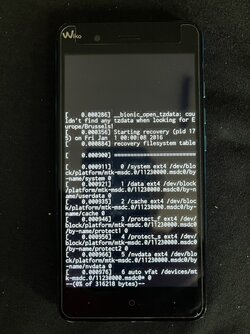

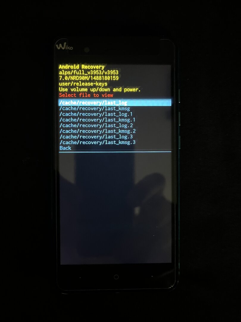

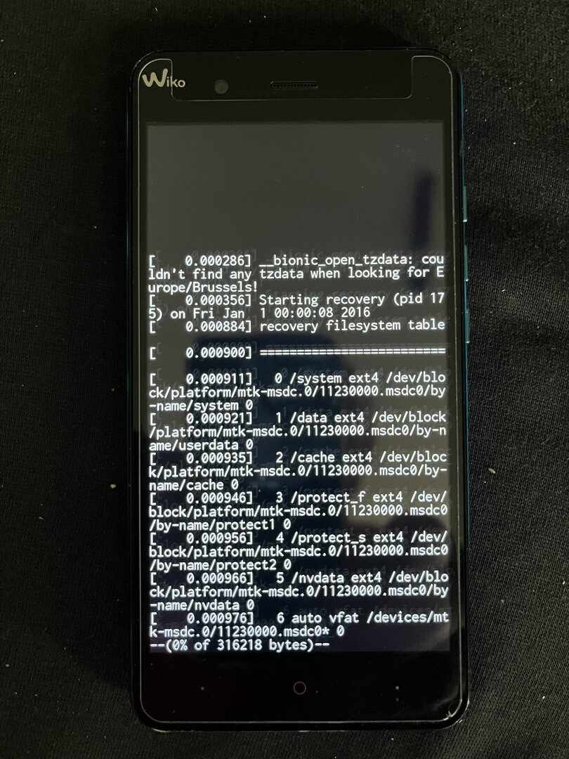

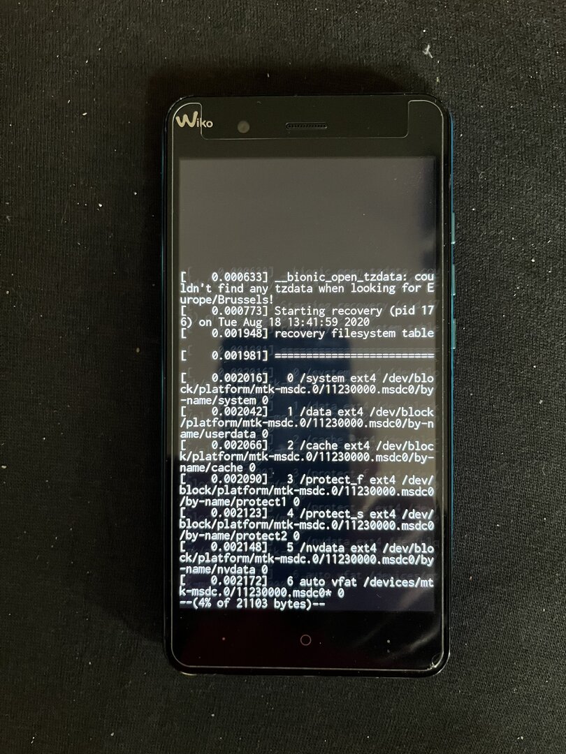

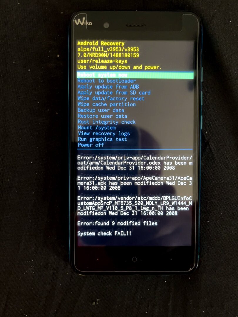

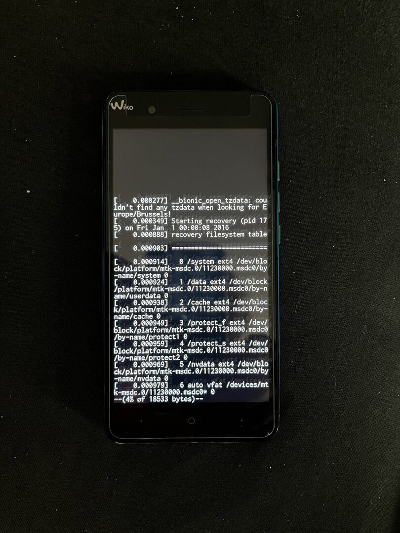

Letzter Tage kam bei mir ein Wiko Harry an, welches ich bei Ebay von privat (ohne Rücknahme) gekauft habe. Leider bleibt das Gerät in einer Bootschleife hängen, eine Root-Integritätsprüfung im Wiederherstellungsmodus ergab, dass einige Dateien geändert worden waren (Anhang).

Lassen die angehängten Grafiken den Schluss zu, dass der Verkäufer (oder ein anderer Vorbesitzer) den mangelhaften Zustand vorsätzlich herbeigeführt hat? Ich vermute, dass die betroffenen Dateien nicht bei einem ordnungsgemäßen Betrieb verändert worden sein können.

Letztlich werde also ich versuchen, den Kauf rückabzuwickeln. Zu lange darf ich damit nicht warten. Hilfreich wäre allerdings die Auskunft, ob ich aus IMG_1... den Schluss ziehen darf, dass das System am 31.12.2008 vorsätzlich manipuliert und der Startvorgang damit ruiniert wurde. Diese Umstand gäbe meinem Rückgabeverlangen gleich eine andere Qualität (abgesehen von der Zusicherung einer einwandfreien Funktion, die definitiv nicht gegeben ist).

Das Wiko Harry wurde 2017 released. Da kann 2008 niemand was dran gefummelt haben;)
Mal einen Factory Reset probiert?
Nein, das sieht eher nach einem fehlerhaften Update aus.
