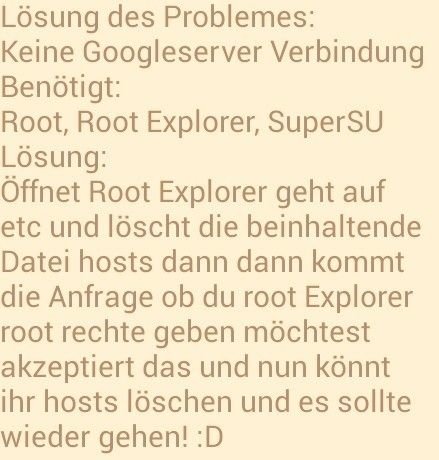

Es funktioniert wieder!
Vielen lieben dank an den verteilten Neuling für die mithilfe und Mühe zur Lösung des Problemes!
In folgenden Screenshots erklär ich euch wie ihr es selbst reparieren könnt und des es wieder bei mir geht!
MfG AndiiLW

Hier der Screen
