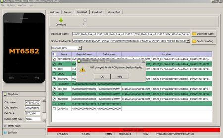

irgendwo habe ich einen Fehler.
Ich peile das anscheinend nicht, kann ich die gepackte Datei einfach entpacken und mit SF Flastool einspielen? oder muss ich noch irgendwas anpassen?
Hier die Fehlermeldung,
die ich erhalte.
Flashe ich hingegen eine Stockrom vom micromax läuft alles durch :confused2:

Das ist erklärlich.
Die PTM (Partition Master Table) stimmt nicht mit Deinem Scatterfile überein.
Dafür gibt es Lösungen.
1. Versuch:
Kopiere das Scatterfile des Stockroms in das aufbereitete Sicherungsverzeichnis (sichere das dort liegende)
Wähle nur das gepachte boot.img!
Download

* Was ich getan habe, um es mit dem SP-Flash-Tool installieren zu können:
Hab die ROM von Micromax A106 (S4700BP_MP_MMX_IN_10) entpackt (sind glaub ich 15 Dateien insgesammt) und die Bloom-Stock ROM auch.
Alle Dateien aus dem Bloom Stock-ROM kopiert und in den Ordner mit der Micromax A106 ROM reinkopiert, dabei alle Dateien ersetzt! (Am Ende sind es dann 26 Dateien, wobei sicher manche Dateien da überflüssig sind, aber ich hab da nix geändert oder gelöscht.)
Sieht zwar durcheinander aus, ABER es klappt.
Vorgehensweise:
Hier mein gezipptes Bloom-Stcok-ROM: (nochmals Tausend Dank fürs Uploaden!! an User ->maddinf) für die BLOOM_STOCK-ROM https://drive.google.com/file/d/0B389diifnEGUcmdjdjVVZ1dkUkk/edit?usp=sharing
Starte das SP Flash Tool v5.1352.01;
und nimm das Scatter-File aus dem ZIP-Ordner.
Es sieht erst so aus, wenn man auf Firmware-Uprgrade umstellt:
Beim letzen Punkt USRDATA ist das Feld leer (warum auch immer); klicke rechts ins LEERE FELD und wähle die letze Datei aus dem entpackten Bloom Stock-ROM Ordner aus.
Ohne diese fehlende Datei macht das Flash Tool nix bzw bricht den Vorgang ab. Mit dieser Datei zieht das Flash-Tool das Upgrade durch!
Dann das Bloom ohne AKKU anschließen. (Stellt vorher sicher, das USB-Debugging Aktiviert ist, sonst kann es vorkommen, dass das Bloom NICHT erkannt wird)
An alle die hier mitlesen: Ich trage KEINE Verantwortung für geschrottete Smartphones, aber helfe soweit möglich bei Problemen!! :thumbup:
P.S. Wenn das Smartphone NICHT erkannt wird sofort (für das Flash-Tool), dann ziehe das USB-Kabel ab und steck es erneut rein; bei mir musste ich das mehrmals probieren damit es erkannt wurde vom PC (W7/64bit). * bei mir scheint es ein Wackelkontakt am USB-Anschluss des PC´s zu geben)
LG Sulle
@sulle:
-- Du überwindest Das Problem mit dem PMT Fehler dadurch, das Du mit der Option "Firmware upgrade" flashst:) Gefährlich, wenn es das falsche ROM ist..
-- Bitte immer die neueste v5 Version des FT nehmen (kannst Du in meinem MTK DT laden)
-- da die Option "Firmware upgrade" formatiert, die PMT neu schreibt und erst dann mit dem Download beginnt, soll man dies Option nur dann, nehmen, wenn es 100% das richtige ROM ist.
-- diese Option funktioniert nur, wenn ALLE in dem Scatterfile gelisteten imgages und bin's im Verzeichnis vorhanden sind oder aufgepickt werden können.
-- fehlende cache und usrdata images sind dabei kein Hindernis, denn diese kann man getrost durch beliebige dummy.img's ersetzen. Hat den Vorteil, dass dabei das Handy gleich auf den Werkszustand zurück gesetzt wird und der download Vorgang schneller ist.
