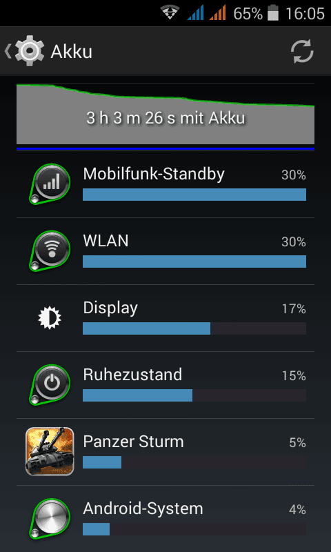

Was mich am Bloom wundert ist, dass das Display wenig Akku verbraucht. Bei jedem anderen Handy war das Display immer an erster Stelle. Das Display war jetzt eine Std an, weil ich ein Spiel gespielt habe (Panzer Sturm)

Dass das Display mit so wenig Akku angezeigt wird, ist bei allen MediaTek-Smartphones, die ich kenne so. Da das alles nur Schätzwerte sind, könnte da grundsätzlich ein zu niedriger Wert für's Display angenommen werden.
Reaktionen: emachines
Ah ok. Danke für die Info !
