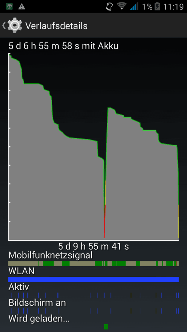

Super-Moderator & Beirat
Teammitglied
Das könnte (!) die miese Akkuanzeige der älteren MediaTek Prozessoren in Verbindung mit Android 4.x sein. Es gibt einige Geräte, die innerhalb weniger Minuten von einer hohen Anzeige auf leer fallen. Das ist jedoch "nur" ein Anzeigeproblem. Bei einigen Custom ROMs ist das besser oder schlechter. Aber Custom ROMs gibt es ja wenige/keine.
Sieht dann bei anderen Geräten z.B. so aus (da kommt der "Absturz" auch bei ca. 50%):
Vielleicht ist das bei dem CP2 minimal anders ausgeprägt.

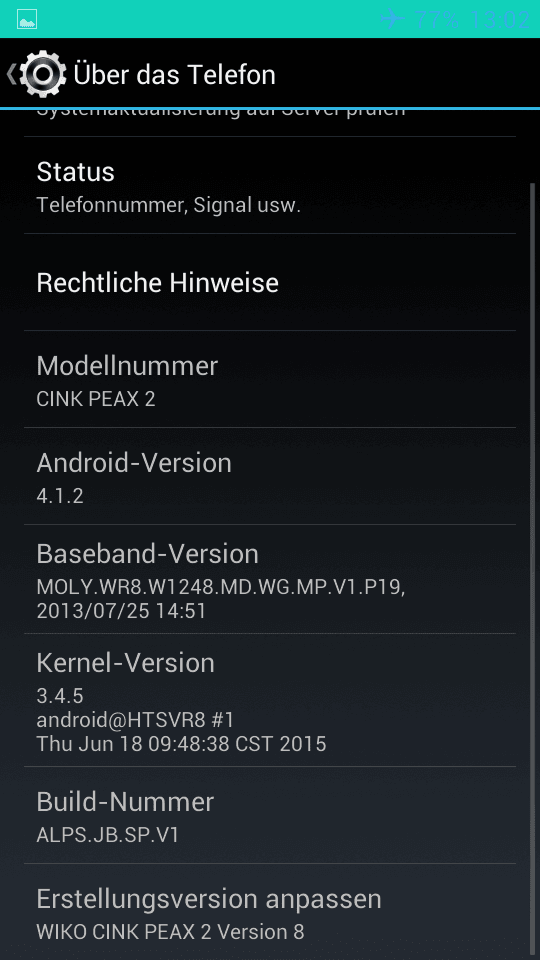

H
haiflosse
Danke für die Antwort.
Einen Akku Absturz konnte ich nicht feststellen. Es passiert einfach bei laufenden Betrieb.
Im Anhang noch ein Bild meiner Akkuanzeige.
Danke

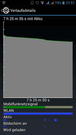

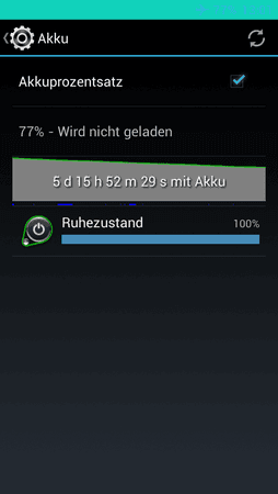

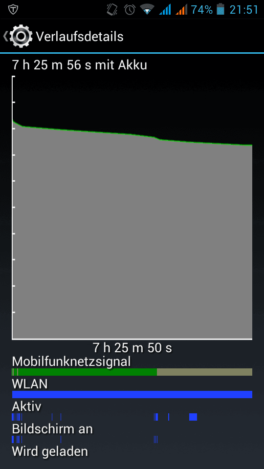

Dieter1709
Dieter1709
Stammgast
@haiflosse,
hast Du root, TWRP und ES Datei Explorer drauf, dann such mal unter root/ nach - batterystats.bin - . Die kannst Du Löschen oder Umbenennen, anschließend Power und neu Starten. Die Datei wird neu erstellt. Wenn das auch nicht hilft, liegt eventuell ein Hardware Defevkt vor (Widerstand).
Oder Du suchst in Google Play nach - Battery Calibration - und versuchst es damit erst ein mal. Diese app schreibt
die - batterystats.bin - neu.
Bei mir sieht das so aus, und es ist der erste Akku. Wird nur noch selten benutzt.
Screenshot_2017-06-17-13-01-37.png Screenshot_2017-06-17-13-02-23.png UpdatV24
MfG Dieter
