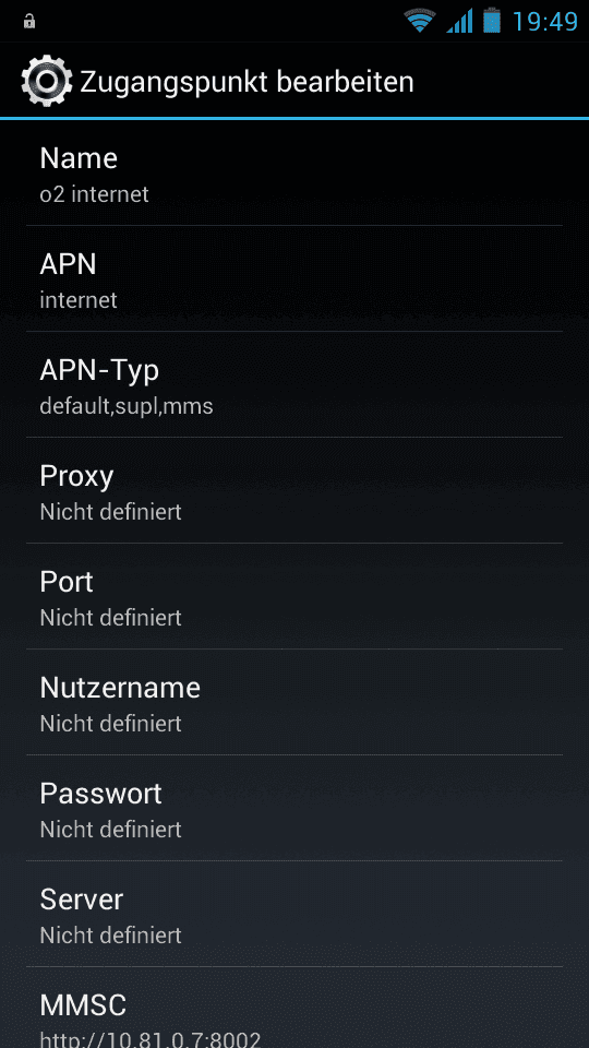

@Xtas: Welche Einstellungen verwendest du für Netzclub? Ist bei dir ein APN für Internet und MMS aktiv oder gibt es einen separaten für MMS?

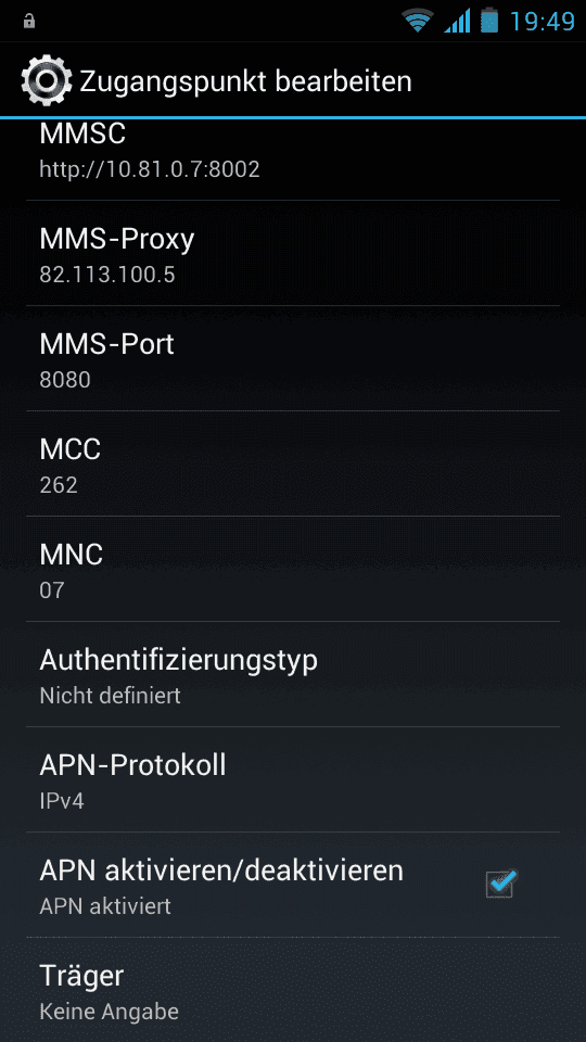

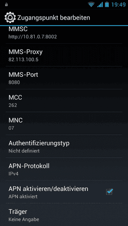

Vom FONIC Support habe ich diese Einstellungen:
Code:
APN: pinternet.interkom.de
Proxy: nicht festgelegt
Port: nicht festgelegt
Benutzername + Passwort: nicht festgelegt
Server nicht festgelegt
MMSC: [URL]http://10.81.0.7:8002[/URL]
MMS-Proxy: 82.113.100.5
MMS-Port: 8080
MCC: 262
MNC: 07
Authentifizierungstyp: none (kann auch "nicht festgelegt" sein)
APN-Typ: internet + mms
APN-Protokoll: IPv4
Übertragungsart: nicht angegeben
Ein APN für Internet und MMS und A-GPS
