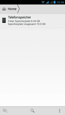

Guten Morgen in die Runde,

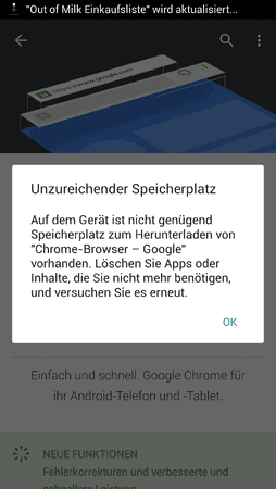

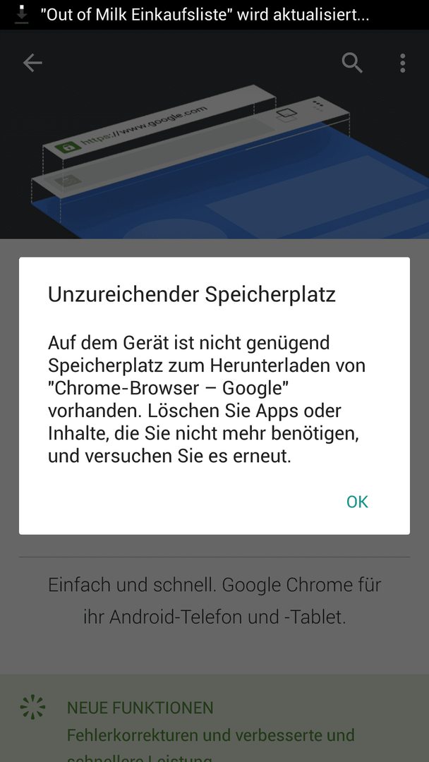

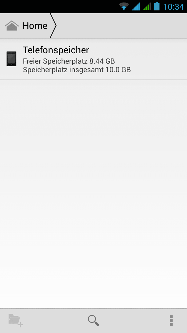

ich war heute total verwundert, als mir der Playstore sagte, er könnte keine Updates mehr installieren, da Speicher voll. Schaut Euch beide Screenshorts mal an. Was stimmt da nicht? Anscheinend hatte hier sonst noch niemand das Problem...

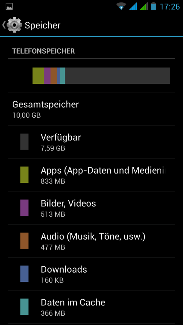

Das ist der Speicher, der für Nutzerdaten (z.B. Fotos) bereit steht. Apps landen nicht in diesem Speicher. Gehe mal nach Einstellungen -> Speicher und mache einen Screenshot von dort. Abhängig davon, was dort steht, gibt es verschiedene Lösungsansätze. Interessant ist vor allem, ob die addierten Werte dem Gesamtspeicher entsprechen.
Jepp. Der andere war voll! Wußte nicht, dass die insgesamt 16 GB ROM auf zwei Teile aufgeteilt wurden. Habe nun unter Apps viele auf den Telefonspeicher verschoben und und nun läuft es nun wieder. Danke für den Hinweis!
Kannst du trotzdem bitte mal einen Screenshot posten? Es gibt da nämlich ein Problem, das bei verschiedenen Geräten (nicht nur Wiko aber es sind mehrere Wikos betroffen) auftritt.

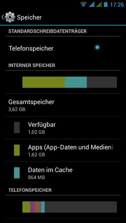

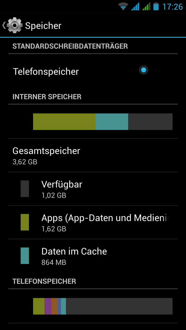

Hier sind der obere Teil und der untere Teil des Menüs.

Wenn ich deinen Internen Speicher zusammen rechne, dann komme ich auf 3,51GB. Es sollten aber 3,62GB sein. Dir fehlen also rund 100MB. Könnte sein, dass du von in einem frühen Stadium hiervon ebenfalls betroffen bist: Post #72. Dort gibt es einen Lösungsansatz.
Ansonsten: Wie bei anderen MediaTek-Geräten auch, kann man die Partitionen des Speichers verändern. Dann hättest du mehr für Apps zur Verfügung. Falls daran Interesse besteht, dann nutze bitte das Thema in den MediaTek-Anleitungen für Hilfestellungen. Theoretisch könntest du damit noch rund 8GB für Apps dazu gewinnen: [HowTo] MT65(xx) Erweitern internen Telefonspeicher durch EBR Flashing
