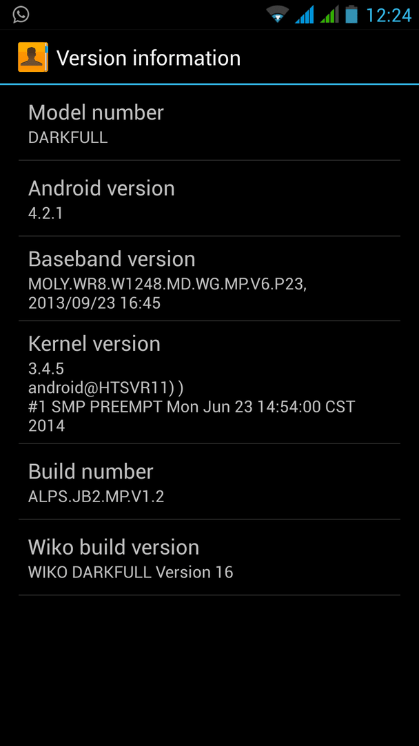

@magoac: Hat denn das GPS vorher funktioniert oder war das der erste Test, der dann gleich erfolglos war?
Du bist auf die Wiko-Versionsanzeige hereingefallen. WIKO Darkfull Version 8 bezieht sich auf die Updateschiene. Früher hat Wiko für das gleiche Gerät unterschiedliche Updates zu verschiedenen Zeiten herausgegeben. Den Blödsinn machen sie aber aktuell zum Glück nicht mehr.
Wenn du den wirklichen Updatestand wissen möchtest, dann mache folgendes:
Gib in der Standard-Telefonapp diesen Code ein: *#563412*#
Suche den Eintrag Wiko build Version. Wenn du dort bei V16 bist, dann ist dein Gerät bereits auf dem aktuellen Softwarestand.
Das aktuellste Update kannst du auch über die Homepage von Wiko laden. Du findest es für das Darkfull hier: Update Wiko DARKFULL. Aber Achtung! Wenn du das Update so einspielst, dann wird dein Darkfull komplett neu bespielt. Alle Daten und Einstellungen gehen verloren, weshalb dieses "Update" auch als "gründlicherer Werksreset" betrachtet werden kann. Falls das Problem durch die fehlerhafte Installation eines OTA-Updates oder eines sonstigen Softwareproblems auftritt, kannst du es so also beheben. Bitte während der Übertragung auf keinen Fall die USB-Verbindung trennen und die Schritte in der Reihenfolge vornehmen, die in der Anleitung angegeben sind.
Also das ging mal ganz gut und einmal am Anfang so gut wie garnicht. Dann paar Mal schon (wo aber immer auch WLAN war) und gestern (Autobahn) wieder überhaupt nicht.

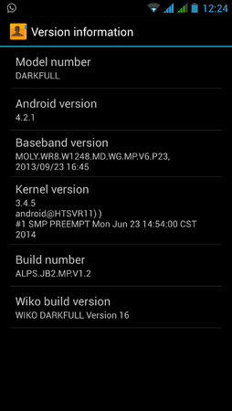

Ich hab den Code eingegeben und mal nen Screenshot gemacht. Scheint also was aktuelles zu geben. Schade, dass ich über einen harten Reset da ran muss. Das geht jetzt hier schon sehr off-topic, wie bekomme ich am besten ein Backup mit allen Daten, sodass ich danach wirklich nichts händisch noch neu eintragen muss und alle Verläufe usw. noch da sind?
Halt! Stop! Da hab ich aber einen bösen Tippfehler gemacht (den ich mittlerweile korrigiert habe)! Es soll V16 und nicht V19 heißen - die Ziffern liegen im Nummernblock direkt unter einander... Wenn bei dir V16 steht, dann bist du aktuell. Steht aber auch auf der Webseite, dass es V16 ist.
