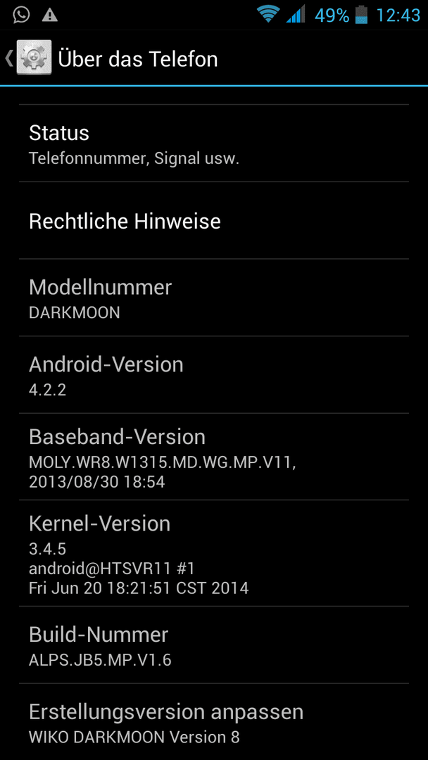

meine Mutter nutzt ein Wiko Darkmoon mit original ROM.
Bei bestimmten Aktionen (Whatsapp aus der Status-Nachrichtenbar aufrufen, Kamera öffnen, ...) stürzt das Wiko ab.
Es wird der Darkmoon Startbildschirm gezeigt, dann wir der Bildschirm kurz schwarz und dann landet sie wieder im Entsperr-Bildschirm. Ihre PIN muss sie allerdings nicht erneut eingeben. In der Statusbar kommt dann die Fehlermeldung "Slot 2: Keine SIM-Karte gefunden". (Sie nutzt auch nur eine SIM-Karte)
Hat jemand ähnliche Probleme?
Bin etwas überfordert und habe auch keinen Ansatz für die Fehlersuche.
