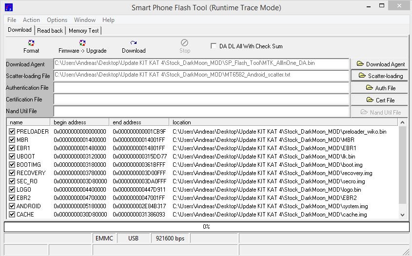

Hallo aus Berlin,
sag mal welche Einstellungen habt Ihr hier genau vorgenommen, bzw. welche Dateien habt Ihr ausgewählt um das Update erfolgreich zu starten :)
File Stock_DarkMoon_MOD hat ja folgende (bin)Dateien: (welche kommt bei Download Agent im SP FlashTool rein)
- lk.bin
- logo.bin
- preloader_wiko.bin
weiterhin im Ordner SP_Flash_Tool (bin-Dateien) enthalten sind:
- DA_PL.bin
- DA_SWSEC.bin
- gps_DA.bin
Bei Scatter Loading File kommt ja vermutlich die "MT6582_Android_scatter.txt" rein, richtig ?
Kommen sonst noch irgendwelche Einstellungen rein ???
Danke Euch und LG
Andreas
PS: Habe mal einen Screenshot hochgeladen wie ich eigentlich dachte das es korrekt wäre ?!
Hat sich erledigt :) Habe es gerade hinbekommen !
ARu2015 schrieb:
Hallo aus Berlin,
- lk.bin
- logo.bin
- DA_PL.bin
- DA_SWSEC.bin
- gps_DA.bin
>>> Diese Datei ist richtig "MTK_AllInOne_DA.bin" <<<
Bei Scatter Loading File kommt ja vermutlich die "MT6582_Android_scatter.txt" rein, richtig ?>>> korrekt <<<
Kommen sonst noch irgendwelche Einstellungen rein ??? >>> keine <<<
Danke Euch und LG
Andreas
PS: Habe mal einen Screenshot hochgeladen wie ich eigentlich dachte das es korrekt wäre >>> so muss es sein <<<
