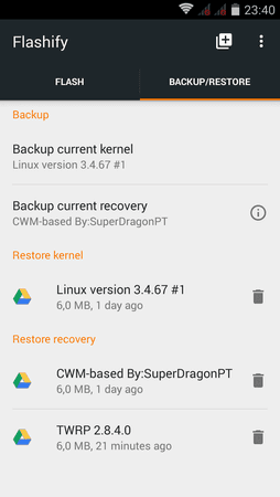

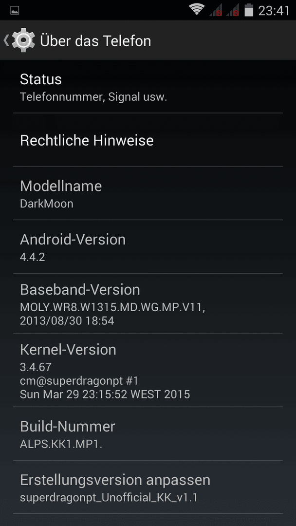

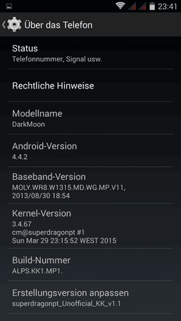

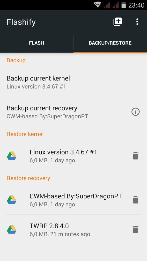

Das inoffizielle KK-Rom 4.4.2 von superdragonpt konnte ich damals ohne Probleme über PC mit dem Tool flashen.
Gerne würde ich jetzt auch 5.1.1 erstmals mit flashyfi aufspielen.
Nun habe ich leider Probleme beim flashen der cm-12.1-xxxxxxxx-UNOFFICIAL-darkmoon.zip.
Hier bekomme ich immer die Fehlermeldung "Failure" nach dem Reboot.
Das neue Image (download XDA) zur Aktualisierung der Recovery ist aber auch nicht CWM based, sondern TWRP based?? Kann vielleicht jemand helfen? Evtl. habe ich als Laie die Anleitung zum Teil auch falsch interpretiert?
