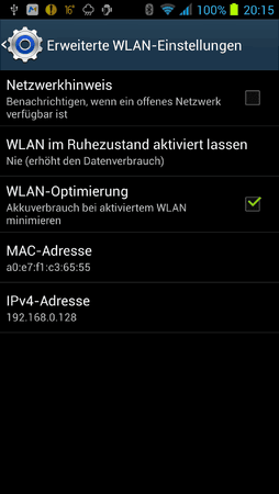

@MelanieLove:
Kannst Du mal bitte prüfen, ob die MAC Adresse Deines Handy sich nicht etwa bei jeder Neuverbindung ändert?
Einstellungen --> WLAN --> erweitert

@OraAndroid
Danke, habe es geprüft. Die ändert sich nicht.

Wie ist denn Deine 2. Einstellung gewählt?
@OraAndroid
Meinst du etwa die Einstellung bei Ruhezustand WLAN aktiv lassen? Ich hatte es erst auf immer Wlan im Ruhezustand aktiv lassen eingestellt, dann habe ich im Internet gelesen, dass man es auf niemals(erhöht den Datenverbrauch) einstellen soll, was ich aber nun wieder geändert habe auf immer. Jetzt kann ich, wenn mein Bildschirm schwarz wird, trotzdem Nachrichten erhalten.
