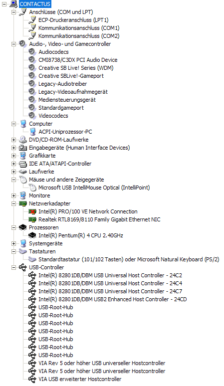

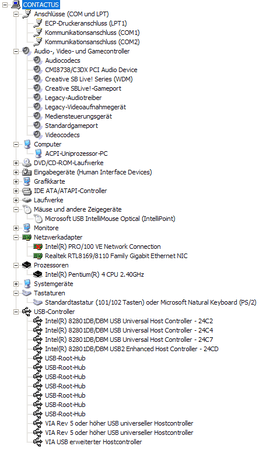

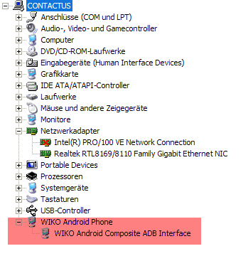

Was passiert genau, wenn du das Darknight mit dem PC verbindest? Gar nichts oder zeigt das Darknight eine Reaktion - du siehst aber am PC kein Gerät?
Hast du im Gerätemanager gelbe Ausrufezeichen? Falls ja: Bitte genauen Namen angeben oder einen Screenshot zeigen.

zunächst vielen Dank für die schnelle Antwort. Wenn ich das Darknight mit dem PC verbinde zeigt das Darknight keine Reaktion es wird nichts am PC-Arbeitsplatz angezeigt, im Gerätemanager sind keine Einträge und auch keine gelben Ausrufezeichen vorhanden. Bei der Verbindung mit dem PC wird in der Statusleiste des Darknight keine USB-Verbindung anzeigt.

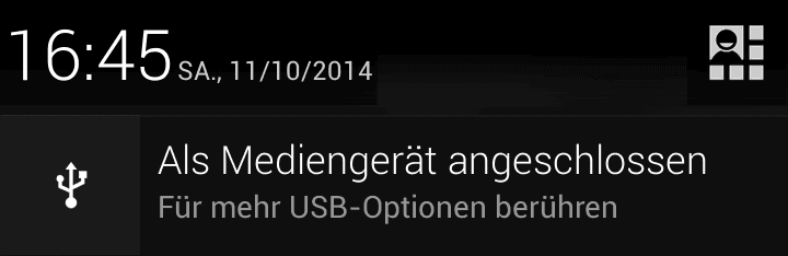

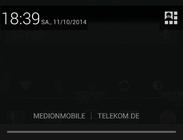

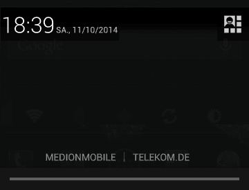

Eigentlich sollte bei angeschlossenem Darknight eine Option vorhanden sein, wenn du die Statusleiste herunter ziehst:

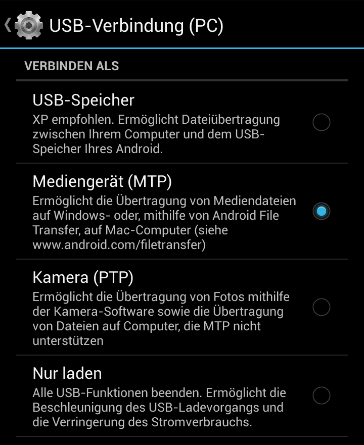

Wenn du diese Meldung antippst, bekommst du vier Modi angeboten:
Normal ist der zweite (MTP) eingestellt. Der funktioniert ab Win 7 auch gut. Für XP musst du auf den oberen (USB-Speicher) umstellen. Dann klappt's.
Alternativ kannst du versuchen, deinem Win XP MTP beizubringen. Anleitungen gibt's im Netz. Der Erfolg variiert jedoch. Mal klappts, mal macht's Probleme.

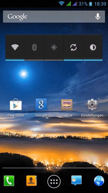

Leider sind diese Optionen bei mir nicht vorhanden. Ich habe das Darknight auf Werkseinstellungen zurückgesetzt um zu testen ob beim herunterziehen der Statusleiste die Optionen sichtbar werden. Nein leider keine Anzeige. Werde mir am Montag gleich ein neues Kabel kaufen und dann meine Installation fortsetzen bzw. mein TB installieren.

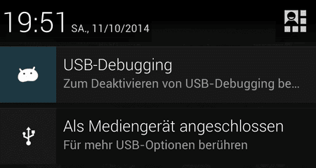

Am USB-Debugging sollte es eigentlich nicht liegen. Mein Win 7 Rechner erkennt das DN trotzdem per MTP. Auch die anderen Optionen sind weiterhin vorhanden.
In der Statusleiste erscheint lediglich ein weiterer Eintrag, der auf das aktive USB-Debuging hinweist:
Trotzdem kann der Versuch, das USB-Debugging mal zu deaktivieren nicht schaden - auch wenn es wahrscheinlich nicht das Problem löst. Man kann es ja für MyPhoneExplorer wieder aktivieren. Denn dieses Programm benötigt das aktiv (falls man über USB verbindet).

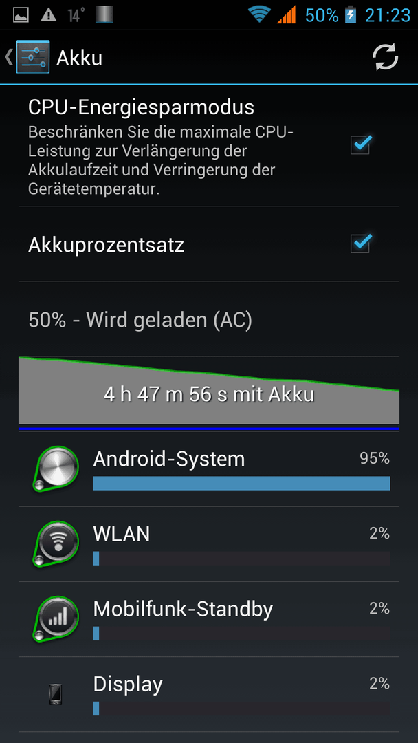

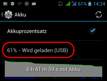

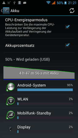

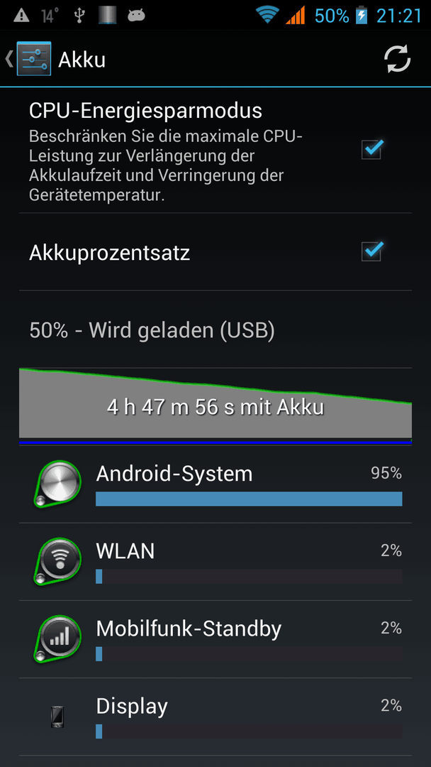

Übrigens kann man das Kabel so testen:
Handy mit USB Buchse eines eingeschalteten PC verbinden.
Dann auf die Akkueinstellungen drücken und beobachten was oben steht:
Wenn dort steht "wird geladen (AC)" ist es kein USB Datenkabel!
Sonst würde dort stehen "wird geladen (USB)"
So einfach geht das... wobei natürlich AC falsch ist, denn es müsste DC heißen:(

So hier

Sicher dass das mit dem Kabel auch bei einem Kabelbruch so angezeigt würde? Das Originalkabel ist ja definitiv ein Datenkabel. Ein Bruch könnte aber die Datenfunktion zunichte machen.

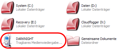

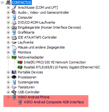

Liebe DARKNIGHT Community,
zunächst vielen Dank für Eure Hilfe bzw. Ratschläge.
Komme gerade von Saturn habe dort mein original Datenkabel an einem Windows 8.1 Rechner und Sony Xperia getestet.
Das microUSB-Kabel hat tatsächlich den Geist aufgegeben. Neues Kabel gekauft und alles ist wieder i.O.
