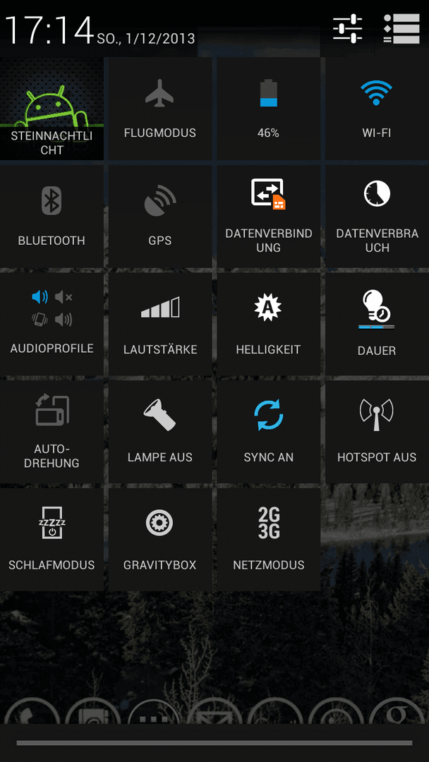

zum 2ten Punkt: Nimm mal zwei Finger und zieh die Statusleiste runter...dann sieht es so ähnlich aus wie hier :)

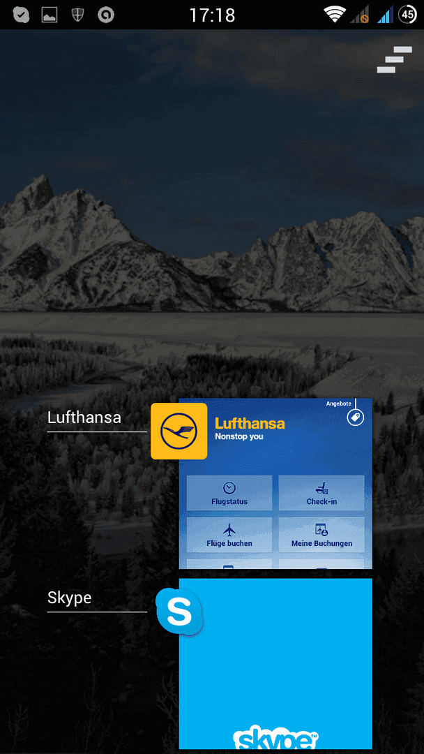

zum3ten Punkt: Wenn du die Liste aller kürzlich geöffneten APPS siehts dann oben in der rechten Ecke auf die drei verschoben Balken tippen : Voila :) Screenshot_2013-12-01-17-14-04.png

2. mit beiden Fingern ist mir klar. Wenn ich aber mit einem Finger bei 4.2.2 runterziehe, sehe ich die Infos wie neue SMS, Mail, ... und die Möglichkeit diverser Schnelleinstellungen:
wie hast du es geschafft mehr Einstellmöglichkeiten wie 2G reinzupacken?
3. und genau diese drei versetzten Balken um alles zu schließen, fehlen bei mir.
Die drei versetzten Balken kannst du auch über gravity box aktiveren. Ebenso mehr einstellungskacheln.An die Statusleiste mit den Schaltern kann ich mich gerade nicht erinnern. Hab auch kein gerät mit 4.2.2 hier

2. Wenn man die Statusleiste mit einem Finger nach unten zieht, konnte ich bei meinem Gio Kurzwahlsymbole wie GPS, WLAN, 2G/3G, ... auswählen.
Gelöst mit: https://play.google.com/store/apps/details?id=com.painless.pc&hl=de und sieht dann so aus wenn man mit einem Finger die Statusleiste nach unten zieht:
3. Wie kann man die Liste der kürzlich geöffneten Apps (langer Druck auf Homebutton) in einem Schwung löschen? Habe nur die Löschung einzeln entdeckt.
Dafür habe ich noch keine Lösung gefunden. Es fehlen die drei versetzten Balken, um alle zu schließen.

Wie gesagt die drei Balken bekommst du mit gravity box hin..dann kannst du alle apps schließen.. Oder sowas wie 360 seurity. Da gibt es so eine floating Anzeige mit der man den Arbeitsspeicher aufräumen kann
