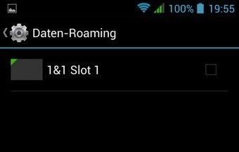

Wenn ich unterwegs bin ..... irgendwann schaue ich auf mein Telefon und neben des H (für 3g) steht R für roaming :confused2: obwohl ich im Raum Kassel bin!
Früher war das nicht ! Ich habe den Tarif nicht gewechselt (All-Net-Flat-Basic bei 1und1) : Also daheim W-Lan an und unterwegs automatisch in 3g. Einstellungen habe ich nicht geändert, (siehe Bilder). Muss dann experimentiere : Karte ausschalten, wieder einschalten, usw. usw... Telefon ausschalten... und irgendwann ist alles wieder ok !

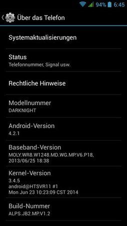

Bei mein Wiko Darknight ist bei der Aktualisierung keine neue Software vorhanden. (siehe Bild) Ist das ok? Ich habe gelesen, daß es eine neue Android Version gibt : 4.4.2. Da ich völlig unerfahren bin, weiss ich überhaupt nicht was ich tun soll.

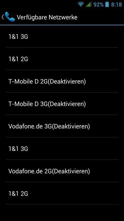

2. Bild sind die Netzwerke : soll ich was machen?

Von Wiko gibt es kein Update auf eine höhere Android-Version. Das 4.4 ist von einem anderen Gerät. Wer basteln will, kann sich das auf's Darknight holen. Dir als - wie du dich selbst nennst - völlig unerfahrene Nutzerin würde dich davon abraten. Erst recht, wenn du kurz vor den Urlaub bist. Zudem kennt auch das 4.4 die Fusion von o2 und Eplus nicht und dein Problem würde weiterhin bestehen. Falls dir das Gerät ein Update von Wiko anbietet, würde ich es aber installieren, da Wiko aktuell bei den ersten Geräten Updates für das O2-/Eplus-Problem verteilt.

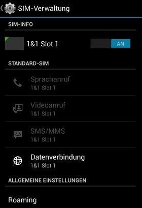

Was ich an deiner Stelle machen würde: Kontrolliere am Tag der Abfahrt, dass für deine 1&1-SIM kein Häkchen unter Einstellungen -> SIM-Verwaltung -> Roaming -> Daten-Roaming -> 1&1 gesetzt ist. Dann solltest du auch im Inland keine Datenverbindung haben, falls das Gerät ins O2-Netz geht. So sollten keine Daten genutzt werden, sobald du dich ins französische Netz einbuchst. Falls du daran denkst, dann kannst du ja zusätzlich in Grenznähe die Daten für 1&1 komplett deaktivieren. Wenn die 1&1-SIM in Frankreich eh aus ist, dann entstehen dort auch keine Kosten.
