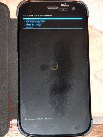

BINGO! CWM-Recovery läuft... :D
"rua1 autoCWM v5.5.0.4 for darknight"
Backup ist gemacht,Wlan ist da, Telefon....scheint alles zu funzen!!

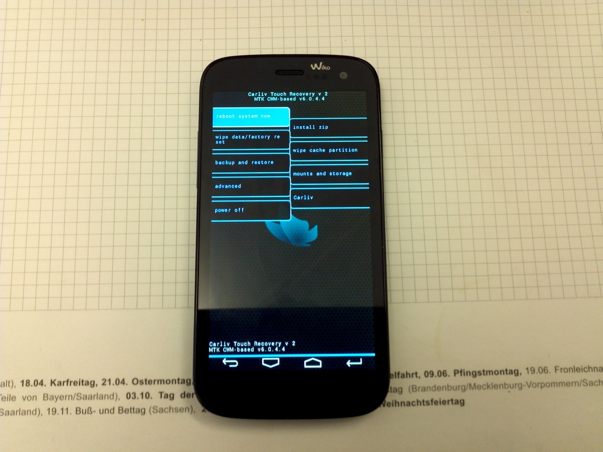

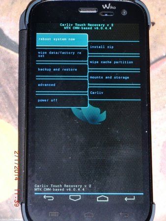

Hier das Carliv Touch recovery, ist den Versionnummern folgend moderner: Ich habe aber beide recoverys noch nicht ausführlich getestet... bleibe jetzt aber vermutlich erstmal beim Carliv Touch Recovery v2 MTK CWM-based v6.0.4.4 ...
BU ist erledigt... knapp 2GB

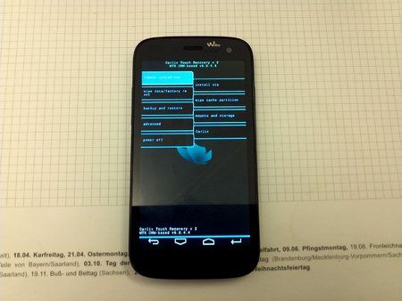

habe eben erfolgreich das von @borisku bereitgestellte Carliv Touch Recovery Image eingespielt. Eingespielt wurde es über MobileUncle Tools.
Nochmals vielen Dank an @borisku.
VG
