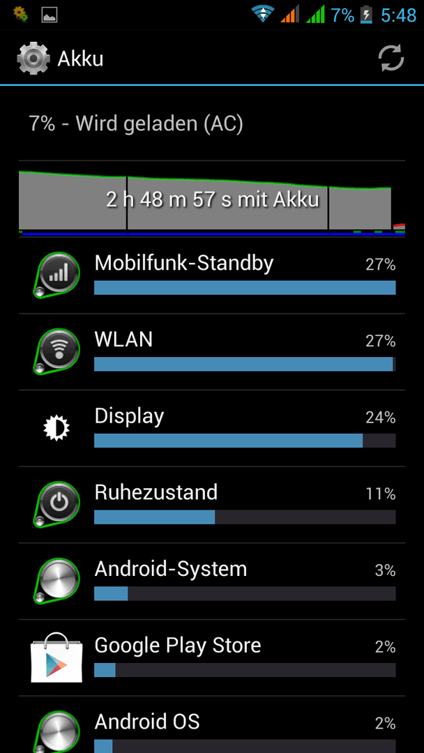

Darkside stürzt ab und verliert ca. 50% Akku auf einen Schlag

kennt einer diesen Fehler?:confused2:
Ich habe schon von der Wiko Seite komplett neue Soft geflasht, das Darkside stürzt trotzdem noch ab.:cursing:

Den Fehler kenn ich leider von meinem alten Motorola Defy, da war der Akku am verrecken und hat solche Sprünge hingelegt. Das war aber damals kein Problem, da Ersatz an vielen Orten leicht zu beschaffen war und er nicht fix verbaut war.
Bei meinem Darkside merk ich auch schon dass der Akku nachlässt, konnte ich früher ~ 10h Dauersurfen/Lesen sinds jetzt nur noch 7h. Ärgerlich, wenn man bedenkt, dass es noch kein Jahr alt ist und keine Akkus am Markt sind um selbst zu tauschen.
Die Standardantwort wäre wohl:
Mehrere Stunden auf 100% laden dann Dalivk-Cache und Cache löschen, BatteryStats wipen und auf Besserung hoffen. Dies setzt aber ein installiertes CWM Recovery voraus, welches du lt. deinem Post ja nicht hast.
Aber lies mal nach wie es mit der Garantie aussieht, auf den Akku geben Hersteller meist zw. 6 Monate und 1 Jahr.

Danke für eure Antworten:thumbup:
Muss jetzt mal schauen, wo ich einen Ersatz zur Überbrückung herbekomme, danach installiere ich mir ein CWM-R und wipe mal ein wenig.

Bisher tritt der plötzlich Akkuverlust immer noch auf, trotz wipen von Cache, Dalvik und Battery Stats.:sad::crying:
Aus der Antwort von Wiko geht nur hervor, dass ich falls ich das Handy nach dem Check nicht reparieren lasse, 29 Euro zu bezahlen habe. Einen Preis für den Akku Wechsel haben sie mir bisher nicht genannt.
