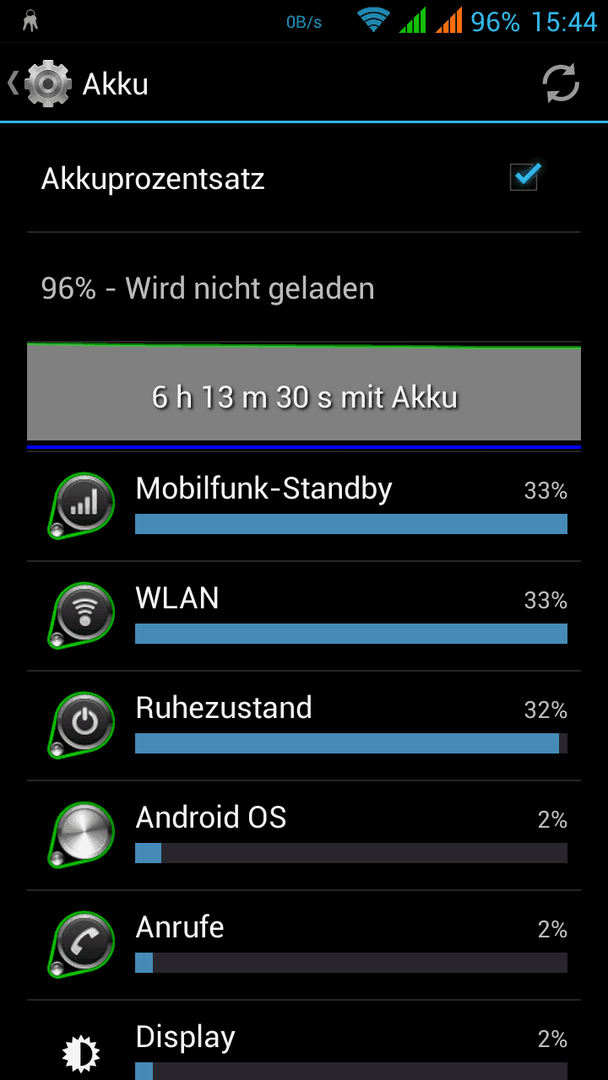

Bis jetzt sieht es gut aus! Ich habe jetzt nach 4 Stunden Betrieb 2% verloren, WLAN war die ganze Zeit an, mobile Daten für 2 Stunden, einmal telefoniert. Scheint also wieder normal zu sein. Dann muss es an dem Systemupdate gelegen haben. Da ich das ohnehin nicht benutzen kann, weil ich es nicht erfolgreich ausführen kann, und da ich auch keine Probleme habe, die mich dringend auf ein Update warten lassen, bleibt das halt jetzt bis auf Weiteres per Titanium eingefroren.
Soooo muss das aussehen ;)
Schön, dass es jetzt wieder so funktioniert wie es soll.:thumbsup:

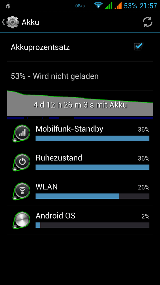

Seit ich das Systemupdate eingefroren habe, und noch die Wetterdienste, da ich die eh nicht brauche, ist die Akkulaufzeit geradezu unheimlich. Ich habe seit dem Screenshot oben nicht mehr aufgeladen und letzte Nacht vergessen, WLAN auszuschalten, das läuft also quasi rund um die Uhr. Ich habe jetzt noch 54%!!
Benutzt du das Telefon auch oder liegt das nur in der Ecke rum?
Weil keine Display on Time im Akkuverbrauch.:confused2:
In der Zeit war ich nicht viel unterwegs, daher war der Screen nicht so oft an. Wenn ich telefoniere, ist der ja z.B. auch aus. Was ich nicht tue ist spielen mit dem Handy, das macht bei Vielen ja viel aus...
Ich muss zu der Akkzlaufzeit da oben allerdings sagen, dass es dann von 45% innerhalb kürzester Zeit auf 15% runterging. Es scheint, dass bei seltener Nutzung bzw. langen Pausen die Akkuanzeige immer ungenauer wird. Wenn ich es viel nutze, gibt es keinen auffälligen Abfälle o.ä.
Man kann sagen, bei Wenignutzung komme ich über 3,5 - 4 Tage. Bei starker Nutzung inkl. Reisetage durchaus noch auf 2 Tage... :) Meinen externen Akkupack habe ich bisher wirklich noch nicht gebraucht...
