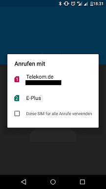

Also wenn ich einen Kontakt auswähle, dann gibt es unter den beiden SIMs einen Haken der besagt, dass für diesen Kontakt immer diese spezielle SIM genommen werden soll. Wenn ich den setze, dann fragt das Telefon bei diesem Kontakt nicht mehr nach.
Ging beim Moto G 2014, geht beim Fever.
Genau das hatte ich auch erwartet, wenn man den Haken im Screenshot aktiviert und anruft.
Leider nimmt das Handy dann diese SIM für alle Anrufe an alle Kontakte. :blink:
