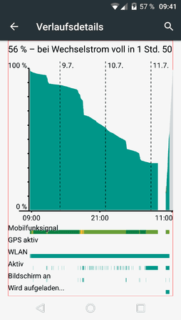

Ich habe kürzlich ein einmaliges Phänomen mit dem Akku gehabt. Bei weniger Nutzung hält das Fever einige Tage bei mir durch. Eine nächtliche Abschaltung ist zwar im Gerät eingerichtet, aber bei diesem Wiko funktioniert sie so gut wie nie.
Also nach 3 Tagen mit knapp 40% Akku das Gerät abends hingelegt. Am Morgen geht das Telefon nicht mehr aus dem Stanby an. Also länger gedrückt: nix. Dann Stromkabel dran und lange drücken: Gerät versucht zu starten, bricht ab, Akkusymbol 0% wird angezeigt. Nach 30 Minuten konnte ich es wieder starten und seitdem läuft es wie immer... was war da los?
