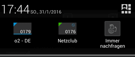

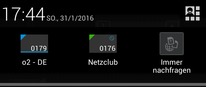

Um sicher zu gehen, dass du mich nicht falsch verstanden hast: Wenn du in der Kontakte-App bist, dann wischst du die Statusleiste (also die Leiste, in der Uhr, Signalstärke usw. angezeigt werden) nach unten. Bei meinem Darknight kann ich dann mit einem Tippen einstellen, welche SIM genutzt werden soll. Sieht dann so aus (die unterstrichene Karte ist die jeweils aktive - also hier o2):
Danke, das war genau das, wonach ich gesucht hatte. Auch wenn bei mir die Bezeichungen
- Jed...gen
- M-B...bile
- ME...bile
alles andere als aussagekraeftig sind. Sch**ss abkuerzungen:-(
Gruss Pit.
